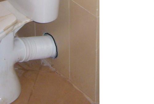

Така, както се вижда от снимката, вариантите за "запълване" на тръбата са два:
1. Да фугирате много хубаво около тръбата и дупката защото както ми се стори, има празнина между плочките и тръбата. Можете да запълните и със подходящия цвят силикон, ако мислите, че ще ви е по-лесно, но не забравяйте да залепите хартиено тиксо по периферията на плочките и тръбата, и тогава да обмазвате със силикона.
2. Да направите декоративен "куфар" от гипс картон и рамкова конструкция от профилите "CD" или "ÜD", или пък да го подзидате с тухли от газ бетон - така наречения "YTONG", от възможно най-малкия размер - "петици" (25/5/60). Размера е в сантиметри.
