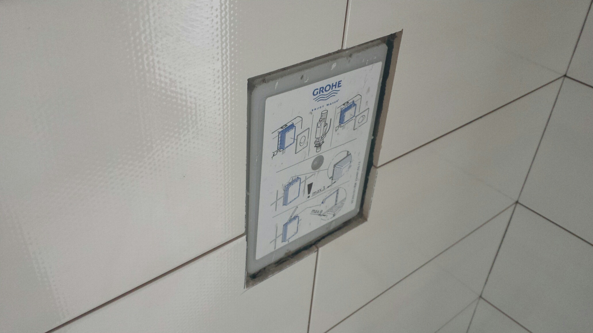

Като ползване (работа) с бутона за водата, няма да е проблем, но когато се наложи да се отвори бутона, за да се стигне до някоя част, подлежаща на ремонтиране (а това рано или късно, ще се случи), тогава ще е проблем. Бутоните на вградените тоалетни са с пружини, повдигат се нагоре и се откачват (отварят). Поставянето им е по същия начин - повдигат се нагоре и се закопчават. Във Вашия случай се е получило разминаване между фаянсаджията и майсторите по В и К. Изглежда бутонът е бил монтиран предварително, а майстора по плочките, не си е направил труда да го демонтира (откачи), а за по-лесно на него самия е изрязал и залепил плочките по размера на бутона.
