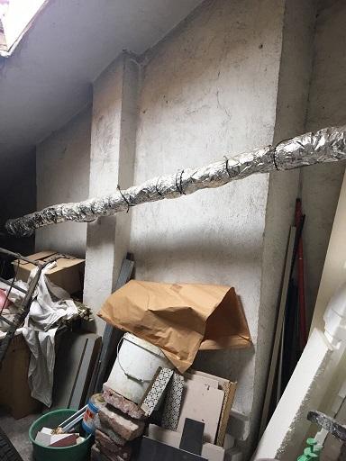

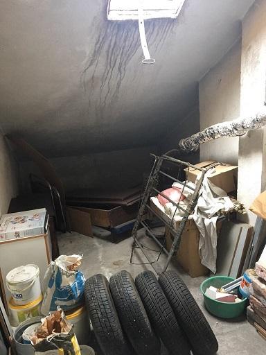

Да прав сте за всичко . Ще искам канал за мивка и тоалетна.Не знам дали има канализация от другите жилища.Опитах да намеря скица за водата не успяха да ми дадат отг. откъде да си я намеря

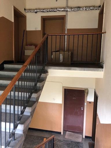

Жилището се намира в Пловдив кв.Мараша ул.Жан Жорес 47 .Аз съм на последен 4 етаж а над него са таванските помещения на етаж са по 3 ап. Над 4 етаж има друг и там са помещенията от двете страни .
Не мога да отворя снимките, но вината не е Ваша. Зададох въпрос към модератора, но до ден днешен отговор нямам.
Да се върна на темата. Канализационната тръба би трябвало да отива на покрива, От последния етаж нагоре (през таванските помещения) се явява вече като вентилационна тръба или още казано отдушник. Като ориентир ще търсите къде върви Вашата канализация (вертикалната тръба). По същата логика би трябвало да е и над съседните жилища от последния етаж. Целта е да можете да използвате възможно най-близката тръба до Вашето таванско помещение. Следващия момент е да получите съгласието от съседите си, защото неминуемо ще се наложи някакво къртене. Относно чистата вода, нея вече можете да я изтеглите от Вашия водопровод или вертикален щранг (главното захранване, което стига до Вашето жилище).
