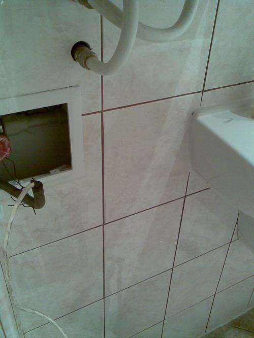

ЗДРАВЕЙТЕ!
ИМАМ НОВА БАНЯ ОТ 2МЕСЕЦА, И МИ ПРОКАПА ТРЪБАТА, КЪДЕТО ТЕЧЕ ТОПЛАТА ВОДА...ИМА ТЕТКА, КОЯТО Е ЛЕПЕНА С ПОЯЛНИК.
ЗНАМ, ЧЕ ТРЯБВА ДА СЕ ПОВТОРИ С ПОЯЛНИК, НО ВСЕ ПАК ТОВА Е ЗАД ГИПСОКАРТОНА, И ДОБРЕ, ЧЕ ИМАМ 1 РЕВИЗИОНЕН ОТВОР ЗА СПИРАТЕЛЕН КРАН, ЧЕ НА 10 СМ ОТ НЕГО Е ТАЗИ ТЕТКА, И МИСЛЯ, С НЯКАКВО ЛЕПИЛО ДА ЗАЛЕПЯ, И ДА СПРА ТЕЧА!?
КАЗАХА МИ ЗА НЯКАКВО МОНТАЖНО ЛЕПИЛО?!
ДАЙТЕ МИ СЪВЕТ КАК ДА ГО ЗАЛЕПЯ, ИМА ЛИ НЯКАКВО ЛЕПИЛО!?

Абе това и аз получих като отговор, тука поразпитах...отидох на Практикер, цялата гама на Бизон гледах, и 1вото изречение е не се използва за полипропилен.....
Значи, по гадния начин, къртене , лепене,...те даже ми казаха, да сменя цялата тетка, съответно, рязане,...муфи, лепене...ужас....

ЕТО КАК БЕШЕ ПРЕДИ, И СЕГА С ПЛОЧКИТЕ И КАРТОНА ОТГОРЕ...ДОБРЕ, ЧЕ ИМАМ 1 КРАН И РЕВИЗИЯ ДА ВИДЯ...
ДНЕС МИ ДАДОХА ИДЕЯ С НЯКАКВА ГОРЕЛКА, ДА НАГРЕЯ НА МОМЕНТА, ЗА СЕКУНДИ И МОЖЕ ДА СТАНЕ!
КАТО СЕ ЗАМИСЛИХМЕ ДНЕС, В 2ТА КРАЯ ИМАМ СТАРИ МЕТАЛНИ ТРЪБИ, ЯВНО НЕ СА ОСТАВИЛИ ЗА КОМПЕНСАЦИЯ ПО-ДЪЛГА ПОЛИПРОПИЛЕНОВА ТРЪБА, НАПЪНАЛИ СА ГО И ТАКА. ПОСЛЕ ПРИ ТОПЛИННОТО РАЗШИРЕНИЕ..ТЪЙ КАТО ТАМ ТЕЧЕ ТОПЛА ВОДА,...СЕ Е ОТВОРИЛО!
ТЕЧЕ ДОСТА ИНТЕЗИВНО, КАПКА НА СЕКУНДА....
