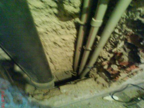

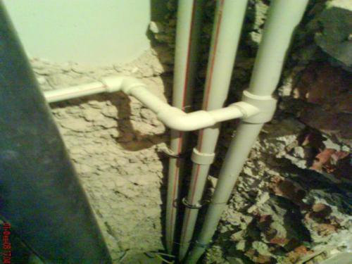

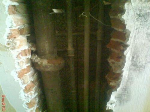

Незнам защо всички използват полипропилен за топла вода за цялата инсталация-както се вижда и от снимката, а не си ползват за студена и топла по отделно. Това е от голямо значение защото например Ф25 за студена е с по-голям вътрешен диаметър от колкото Ф25 за топла, което е съществен фактор при изграждането на водопроводна инсталация на сграда, особено когато е вертикална.

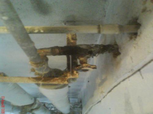

zdr rumene, i pri men go ima sa6tiat problem, no 6te se smeniat traboprovodite po natatak,imam dva varianta za vremenno spirane na te4a: 1- molia kajimi ako znae6 kak sled kato se otrejat 6trangovete samo na edin etaj kak se zahva6tat posle za polipropilena, vodoprovoden kliu4 ne moje da vlezne i rezbi nemogat da se praviat, trabata e ili 1,5 cola ili 2 cola,,,,, 2-i drugiat variant da go napravia po evtino e da zapu6a vremenno samo dup4icata ot koiato za sega samo salzi voda.

На мнението на alfmania отговарям следното.На всякъде където досега съм правил Вик слагам и на студената вода тръба за топла вода.В тази блок в който правих водопровода имаше смесване на студената с топлата вода и 4 години хората нямаха студена вода.Накрая се оказа че проблема идва от една тръба от улицата.И ако тръбата за полипропилен беше за студена вода то тогава щеше да се капе както се скапаха две перални в блока.

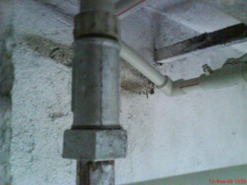

А за въпросите на g_mihuev има два вариянта или малко да се разкърти и да се направи резба или да се ползва компенсатор като този на снимката.
А за другото мнение на pecata79 продават скоби за цол и четвърт.Наскоро слагах една такава скоба някъде към 32 лв струваше.Жалко че не е снимах да я покажа.Дано съм помогнал.
Човече бързите връзки не са компенсатори, а полиетиленови фитинги. Има муфи полиетиленови с различни диаметри за 1,1/4 е ф40 които за да ги монтираш на подцинкована тръба трябва с шлайф да я изшлайфаш така, че да може гайката на фитинга свободно да влиза и излиза през тръбата. Имай в пред вид, че ф40 на полиетилена е външния диамтър, а на подцинкованата вътрешния, за това най-добре си ползвай компенсатор има ги и за 1,1/4 макар и трудно да се намират. Сега на пазара гъмжи от компенсатори, защото почти всеки втори е предприел смяна на щранговете на водопровода у дома, докато преди 7-8 месеца бе трудно да ги намериш.g_mihuev написа:Благодаря за съвета Румене!
Купих компенсатори, но малко по-различни, защото за 1,1/4" нямаше като на снимката.
Магазинера ги нарече "бързи връзки".
Имат друг притискащ елемент - прилича на цанга, която стяга около
отрязаната тръба. Струват по 32лв бройката. Имаш ли поглед в/у тях.
Дали са добри?
rumen_iankov написа:На мнението на alfmania отговарям следното.На всякъде където досега съм правил Вик слагам и на студената вода тръба за топла вода...
Ако ползваш полипропиленова тръба за топла вода и за студената вода трябва да ползваш един диамтър надолу за щранга на топлата вода(т.е. напр. студена вода ф25 топла ф20), особено, ако топлата вода минава през бойлер или парна пещ, поради свойствата на водата.Това се опитах да ти обясня в предишния пост. А проблема за смесена вода през главния водопровод би трябвало да го отстраниш, също така трябва да знаеш, че полипропилена за студената вода не му пречи да работи с вода до 50 градуса по целзий.
Приятелче като ти гледам снимката трябва да извикаш специалист да ти свърши работата. Тръбата като гледам на снимкта най-вероятно ти е 1". Скобата би могла да реши проблема, но преди да я поставиш спри водата и зачисти леко повърхността, не грубо, а финно и внимателно. След това поставяй скобата. Не си снимал по нагоре и по надолу, но ако има начин смени тръбата, ако е между кран и муфа или коляно или каквото и да е ремонта би могъл да ти излезе и по качествен и по ефтин от скобата за сума до 15лв. части и 5лв труд. Ако си от София ще ти свърша и безплатна услуга, ако имаш нуждаpecata79 написа:molia kajimi ako znae6 kak sled kato se otrejat 6trangovete samo na edin etaj kak se zahva6tat posle za polipropilena, vodoprovoden kliu4 ne moje da vlezne i rezbi nemogat da se praviat, trabata e ili 1,5 cola ili 2 cola,,,,, 2-i drugiat variant da go napravia po evtino e da zapu6a vremenno samo dup4icata ot koiato za sega samo salzi voda
