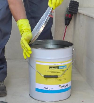

			Префугирането няма да реши проблемите, които влагата и водата могат да причинят. Както е известно, при лепене на плочи на открито, лепилото и фугиращата смес остават най-слабото звено в цялата система. Тези традиционни материали са силно хигроскопични и при честият им контакт с водата и влага стават крехки, поради постоянните цикли на замразяване и размразяване, а покритието губи якост с времето. Поради тази причина е важно полагането на хидроизолационен слой, който да запази конструкцията суха и без увреждания. Такава система за хидроизолиране под плочки е водонепроницаема и устоичива на напреженията, причинени от движението на строителните елементи, температурните промени и алкалността на лепилата за плочки.
Иновативната силно еластична хидроизолация и лепило за плочки в един продукт - weber.tec Smart Protect би била идеалното решение за постигане на оптимална сигурност в този случай. Специалното на тази иновация е, че след втвърдяване, постигаме много гъвкав (C2 TE S2) и водонепропусклив слой, който не позволява навлизането на вода в конструкцията и по този начин намалява риска от изсоляване и замръзване. Също така разграничава керамичната конструкция от критичната основа.

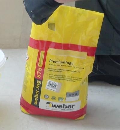

Все пак, за префугиране особено подходяща е силно еластичнато фугираща смес weber.fug 875 BlueComfort – продукт с ниско водопоглъщане и висока устойчивост на износване. Базирана на иновативна технология на свързване, фугиращата смес има повишена устойчивост при почистване с агресивни препарати, като в същото време е водоотблъскваща, пластична и устойчива на микроорганизми и замърсяване. Подходяща за фугиране на керамични стенни и подови покрития, мозайка, стъклени плочи, гранитогрес, естествен и изкуствен камък при вътрешни и външни условия, както и за покрития с голямо натоварване или върху подово отопление и фасади.
weber.fug 875 BlueComfort е лесна за полагане фугираща смес с почти еднакво приложение и представяне при порести или непорести плочим, с висока запълваща способност (добро уплътняване на фугите) и страхотен резултат с изключително устойчиви и хомогенни цветове.
В крайна сметка обаче, всяка конструкция се нуждае от функциониращ хидроизолационен слой и правилната защита е от решаващо значение, за да се избегнат повредите на балкона в дългосрочен план. Системата weber.tec trans предлага идеалното решение за хидроизолиране или ремонт на подовата настилка без да се променя външния вид на повърхността, тъй като е напълно прозрачна.
Изпълнението и е лесно, бързо и икономично,тъй като спестява скъпите и времеангажиращи ремонти.
В заключение, хидроизолацията е най-важната стъпка, тъй като това ще бъде последната бариера срещу вредното въздействие на водите.
