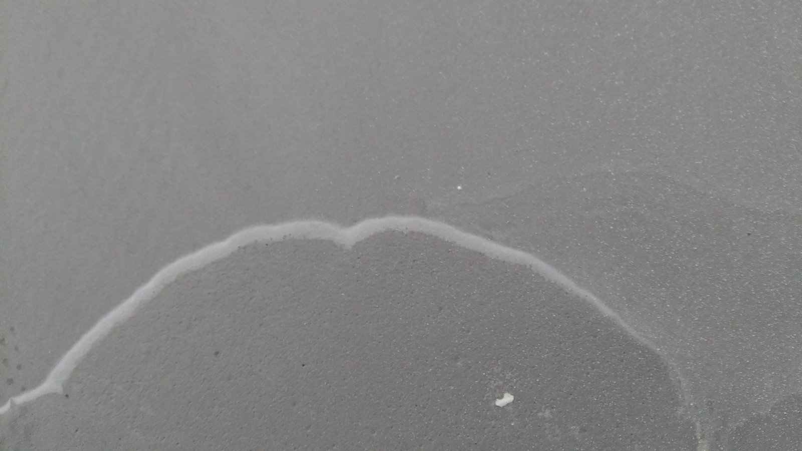

Подготвям стая в бетонен блок, основа цимент за полагане на паркет. Идеята беше да се положи саморазливна замазка. Купих 7 торби Ceresit DH Maxi, които трябваше да покрият под от 15 квадрата, циментов не твърде неравен, грундиран с грунд Ceresit CT 17 дълбокопроникващ.
В спецификацията на замазката пише, че трябва да се положи за 20-25 минути. Сега предстои да задам един много тъп въпрос. Това 20-25 минути за цялото помещение ли е или за сместа, която си разбъркал?
Защото момчетата бъркаха кофа след кофа и разполагаха с една кофа, в която се изсипваше цялата 25кг торба , добавяхме 5 литра вода и се бъркаше. Помолих ги да изчакват повече и да бъркат по-дълго тъй като по спецификация пише 3-4 минути бъркане, 4 минути изчакване и след това още 3-4 минути бъркане.
Още като започнахме работата те изразиха желание да не чакат толкова, защото щяло да се втвърди вече положената смес и последващите кофи нямало да могат да се смесят добре с вече положената.
Започнахме да полагаме, като бъркаха по 2-3 минути, чакаха 3-4 минути и после бъркаха още 1-2 минути.

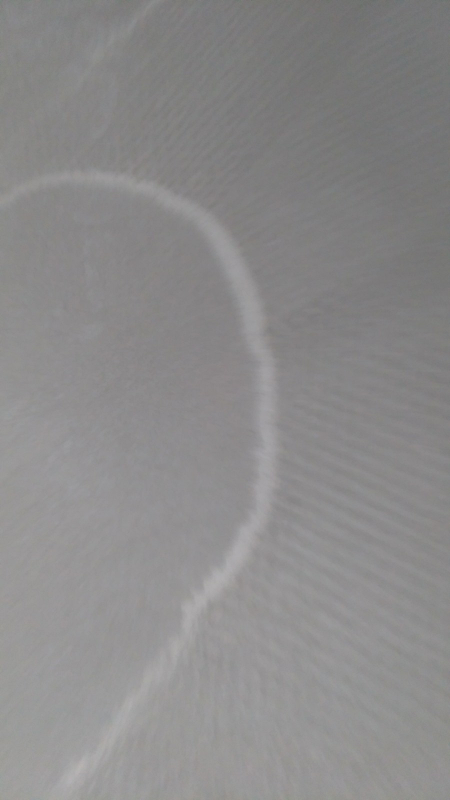

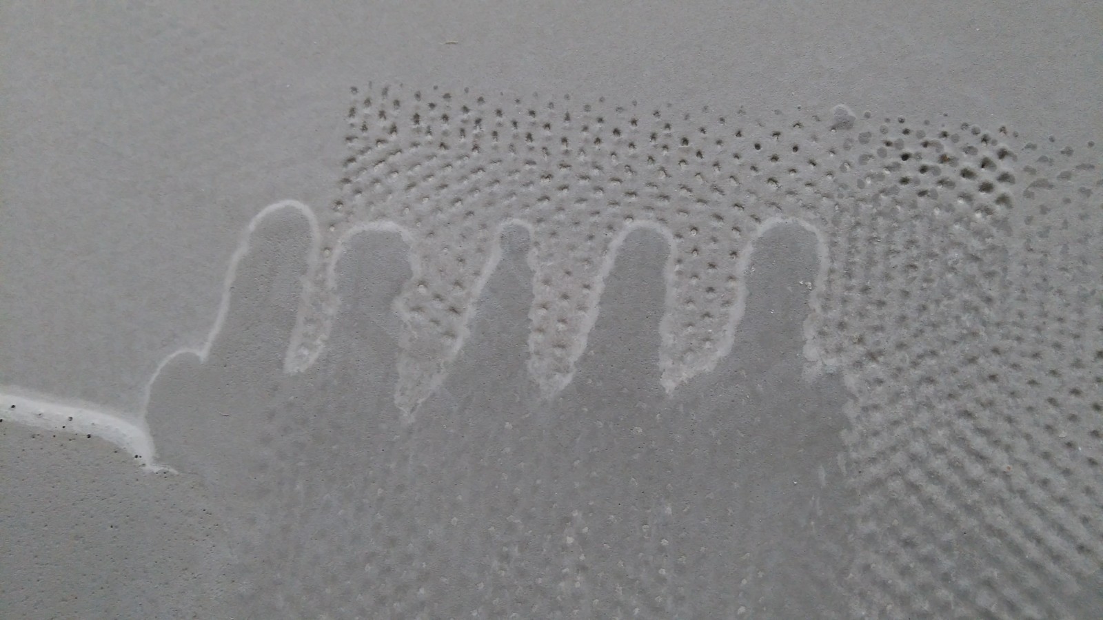

На следващия ден видях плачевните резултати в зоната на полагане на последните две кофи. Все едно последните една или две кофи са разлети върху абсолютно твърда повърхност и не са могли да се смесят с предните 5. Моля, вижте прикачените снимки.
Какви са вариантите ми оттук за да го подравня достатъчно, за полагане на трислоен паркет на клик система. По-добре да се грундира пак и пак да се положи замазка? Ако е така, трябва ли да е същия модел замазката? Тази Ceresit DH Maxi специално ми я поръчваха за доставка от завода. Никой не я държи в наличност.
Има ли други по-бързи, по-евтини и безпроблемни варианти от ново грундиране и нова замазка?
