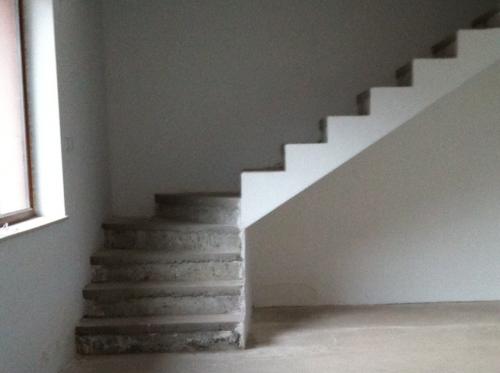

Моля за съвет удачно ли е поставянето на лайсни, които не се вграждат, а са г-образни и се лепят на ъгъла на всяко стъпало? Дали цвят венге ще се изтрие и дали лайсните няма да се огънат или изкривят след време?
Имам желание да се залепи гранитогрес и не искам да се вижда бялото на плочката, а също не харесвам иноксовите и златните лайсни, за които пък знам, че са надеждни.

Стъпалата и по-специално ръба им са най-учзвимото място. Не случайно винаги там са счупени плочки или каквото там е покритието.
Металните лайсни се слагат не само, за да скрият т.н. бяло на плочките, а и за здравина.
Ако чак пък толкова ви дразнят тези лайсни - накарайте майстора да изпили плочките на 45 градуса, но тогава ръбът ще бъде още по-податлив и всяко по-агресивно чукване ще го наранява.
А всички други материали не са достатъчно износоустойчиви, за да ги слагате на стъпала. Освен това те няма да са на едно ниво с плочките.
Но вие решавате.

Браво Luna! Каза го много точно и на място.
До Ива Павлова: има и друго решение, но едва ли ще успеете да намерите точно такива плочки, и точно такъв цвят-"венге" Има плочки, които са специално произведени за стълбища, но ако имате майстор фаянсаджия, той би трябвало да го знае и да Ви каже. Или другият начин е да попитате в магазин за плочки и там биха могли да Ви дадат информация. Това са плочки с формата на стъпало, които имат специфичен ръб, както при стълбище от мрамор или мозайка. Потърсете и вижте за какво става дума. Цената им е висока, но и резултата е полезен и красив - с две думи: заслужава си!
