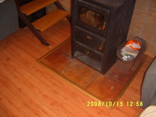

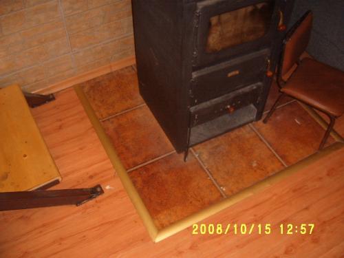

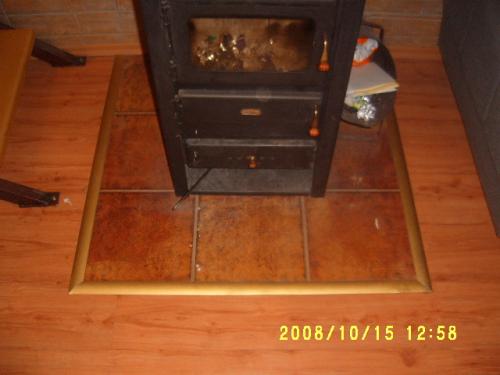

дебелината на подложката за ламинат достигазапочва от 2мм до 1см и съм виждал зависи какво искаш да правиш. а за под печката съветът мие гранитогрес или теракот така тежаста няма да тежи на ламината. има присъединителни лайсни които скриват фугата между ламината и плочката. аз това направих под камината сложих гранитогрес а за да изравня нивата между ламината и плочките сложих 2мм подложка отгоре и поставих фазер пак подложка 2мм и ламината отгоре станахана едно ниво баз ръбове. ще я снимам печка за да видите как съм го направил изглежда доста добре. ако те интересува нещо питай
имам много интересни идеи
