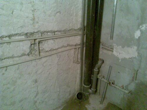

Нека някой да обясни, как се задава наклона на пода в банята. Каква смес се използва за замазката при тази операция? Колко трябва да е самият наклон? Използват ли се "майки" и ако да, какви и как се закрепват? Мисля че това е тема по която не е разисквано много по форумите, или поне аз не намерих информация
. Приемам всякакви съвети.

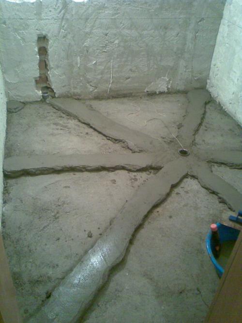

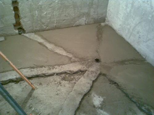

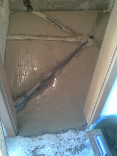

В моята баня направих наклоните по следния начин. Първо монтирах изходната канализация на пода и сложих сифона за оттичане. После от четирите ъгъла пуснах майки към сифона със съответната денивелация. За денивелация е достатъчно 1-1.5 см. на линеен метър.Единият край на майките равни със сифона, а другия към всеки ъгъл. Краищата към ъглите трябва да са с еднакво ниво, независимо от дължината на съответната майка. Образуват се 4 триъгълника. Правиш си 2-3 мастара със различни дължини, за да покриеш горе долу различните разстояния.
Успех!
P.S. За замазка използвах разтвор от цимент и пясък 1:3. Майките ги направих от същия материал.

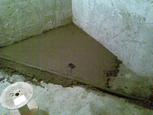

Повече от сигурен съм! Апартаментът ми е ново строителство и фирмата която строи още в договора беше упоменала, че че ще ми го предаде при акт 16 на шпакловка и замазка. Самата баня има замазка без наклон, която покрива отходната тръба на подовия сифон и много ясно си личи, че тази замазка не би трябвало да е окончателна, защото нивото й е по-ниско от общото на апартамента. Та затова питам как се прави наклона, защото сигурно си има тънкостиЗлатко написа:А ти сигурен ли си че нямаш наклон?по-принцип всяка баня си има наклон ,а ако е нова или е изкартена мозаиката това е отделен вапрос,пиши!а иначе няма нищо сложно в замаската

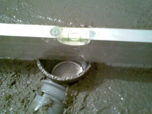

Здравейте! "майките" ако са наравно със шайбата на сифона означава плочки над него!!!!!получава се малка дупка която с течение на времето много се замърсява!Според мен е по добре да циментираш сифона с 10 мм под шайбата на сифона минимум 200мм около него итогава слагай "майките"към него!така плочките ще са наравно със сифона! А и е по естетично и лесно се почисва!-успех
