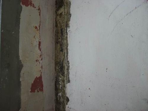

Здравейте!
Фен съм на вашето предаване и имам няколко въпроса.
Ще правя вътрешна изолация на въшна стена на последен етаж съм.
Стената е гол панел вече обаче по единия ъгъл има малко ронлива мазилка, която сутринта изкъртих та въпроса ми е мога ли само да го грундирам с дълбокопроникващ грунд и отгоре да започвам да лепя стеропора стената е равна само малко преди ъгъла е проблемна
както и по средата как да я изравня и с какво?

Грундирай с бетон-контакт на Теразид,мрежа от тази която трябва да положиш върху изолацията,сложи в ъгъла и на няколко ръце ,ще го изравниш с терафлекс или може само там да го оставиш на топки.XPS-а е по-добрия вариант за вътрешна изолация,но ти си знаеш,с какви пари разполагаш.
