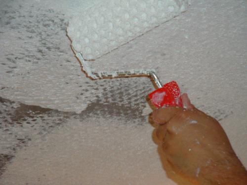

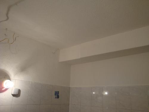

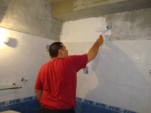

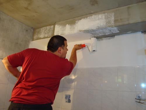

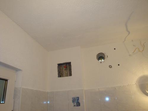

Ами значи за въпросната мазилка, нанася се сравнително лесно.
Отначало топях мечето малко и разнасях много, но в последствие рабрах че е по лесно да взимаш повече мазилка на мечето и да я разнасяш леко.
По-трудно е в ъглите, а най-гадно там където се събират три повърхности.
Аз минах на варианта, първо да нанеса мазилката по стените и тавана и накрая по ъглите с шпакла, след което разнасям с мечето.
Цапа се доста, но ако човек се подготви, няма проблеми.
Въпроса е да не се оставя да стегне, защото после махането е ад.
Ето снимки, дано ви хареса
