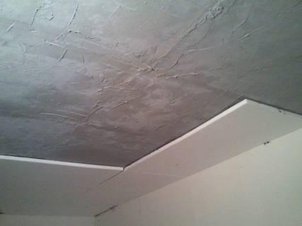

Здравейте, Искам да попитам какво ще ми е нужно за това начинание? Лепило,мрежа, дюбели ще трябват ли ... каквото трябва пишете.
Стиропора е дебел 1см.

Ние го налепихме така.
С циментово лепило ,но вместо мрежа и шпакловка,налепихме със стиропорено лепило декоративни плочи и после латекс.Дюбели се слагат непременно.

възможностите са няколко,с циментово лепило с лепило за стиропор,или с полуретанова пяна за стиропор.Ние лично използваме пяната от години-личен избор

Здравейте! Аз лепих със Стиролеп от Бриколаж. Сега обаче съм затруднен със следващата операция- стиропора се замърси и търся начин за нанасяне на някаква шпакловка отгоре. Но каква? Вие какво завършващо покритие сте сложили.
