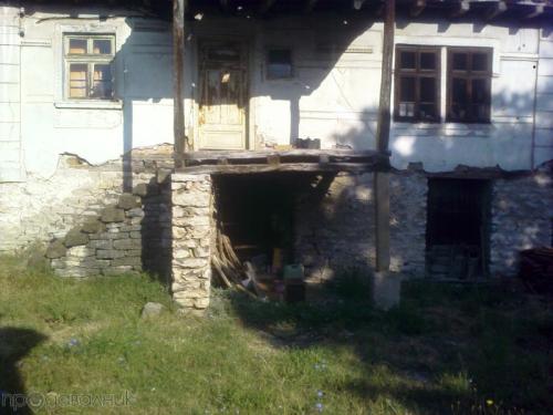

здравейте,понеже не съм никак наясно с темата и строителството, искам да попитам ще е възможно ли върху дурвен под и доста яки греди да започна строителство с итонг,имам в предвид,имам стара къща която е с маза приземно и доста дебели стени с около 60см дебелина от камък,искам да бутна старата къща,мазата да стане на механа,а нагоре върху греди и дървен под да започна строителство на къща с итонг.

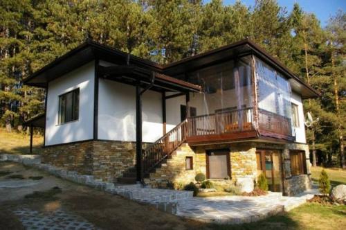

идеята ми е да изглежда така......
Re: зидане с итонг върху дървен под
......това е дървена къща върху камък.......но там цените са още по опасниmalin написа:идеята ми е да изглежда така......
