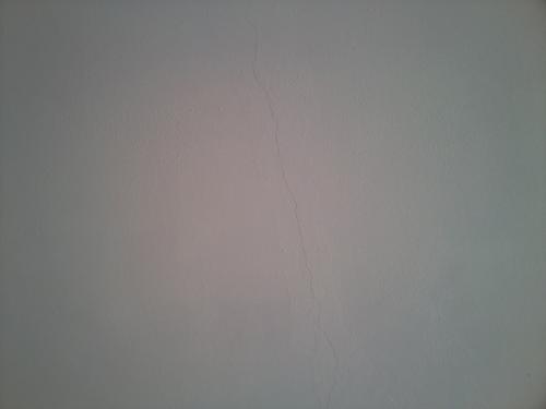

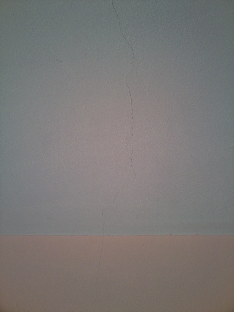

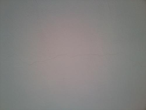

ako sa edma ili dve puknatini fugirai s mreja za fugi, ako sa mnogo puknatinite shpaklovai celiqt tavan s mreja taka nebi trqbvalo da se poqvqt otnovo, a grundirai predi tova.

Благодаря за съвета! Само 2-3 са пукнатините, затова няма да правя цялостна шпакловка. Предполагам по стените да действам по същия начин?!
