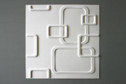

mania_maneva
- Мнения: 2
- Регистриран: съб окт 06, 2012 9:37 am
от mania_maneva » вт дек 09, 2014 10:15 am
Не, не са гипс картон... тръстикови са и са твърди като гипс картона.
Ние вече намерихме и поръчахме в един онлайн магазин, много са хубави
Ето снимка на модела, който взехме... но още не сме ги монтирали
