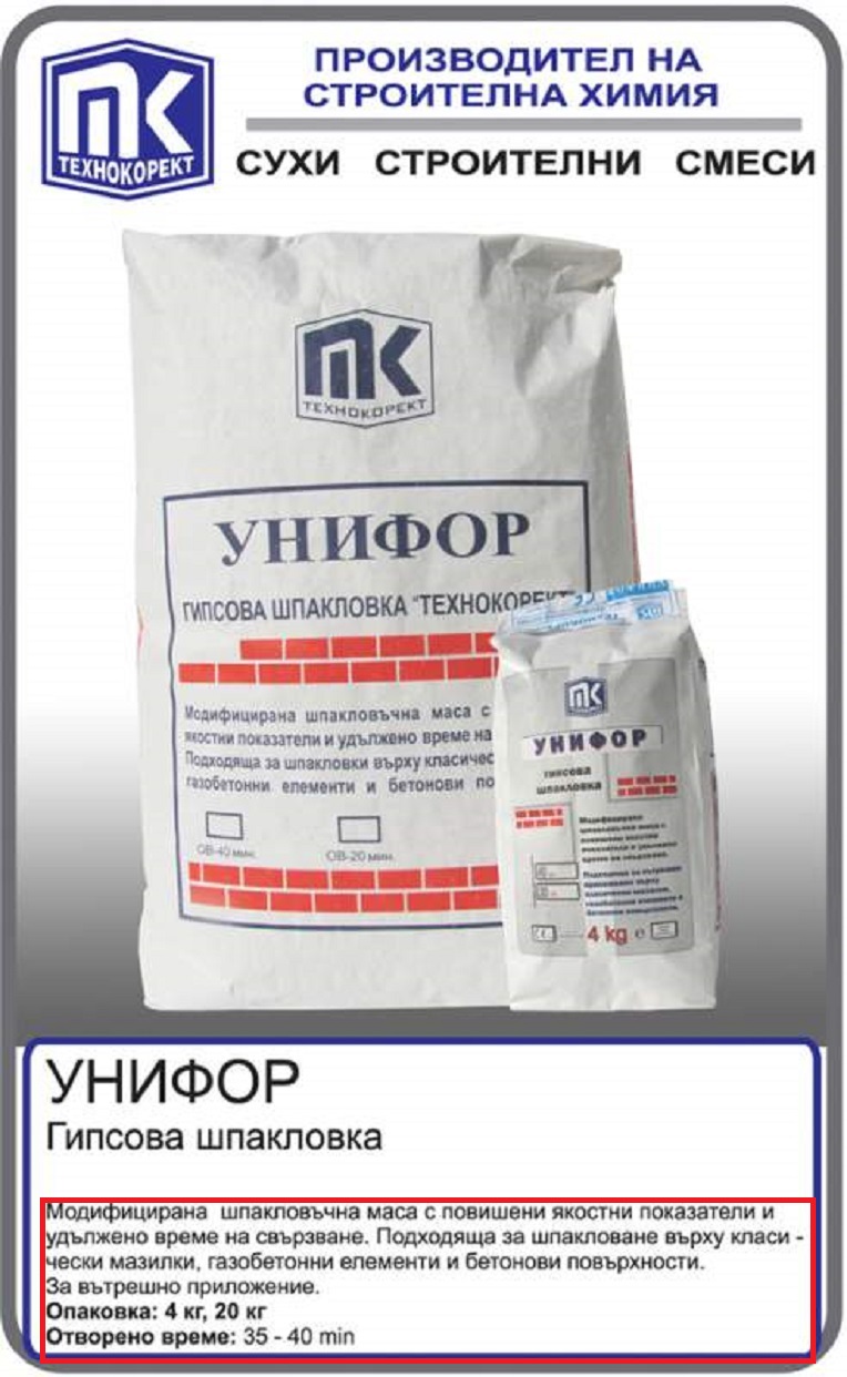

Привет,
Забележката ми е към KIM , но и към хора които биха прибегнали към ползването на материали не по предназначението им!
1-во: Въпросният  материал е  Унифор,а не Унифлот /виж цитата долу/
... " Здравейте,
започнах ремонт у нас и майсторите ми обясниха да шпакловам панела с Унифор..."
2-ро: Унифлот на Кнауф никога не е бил предназначен за цялостно шпакловане!!!
3-то: Не разбрах какво имаш предвид под пясъчна основа?!?
Грунда "Бетон-контакт" съдържа полимери и кварцов пясък /последния спомага за по-доброто сцепление!/,но това зависи от марката!/има грундове от типа "Бетон-контакт" които не съдържат абразиви/кварцов пясък/!
Успех в начинанията
