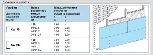

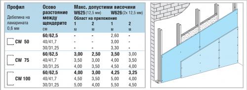

Можете ли да ни обясните с думи прости смисъла на това което предлагате?!? Предстенната обшивка когато се изпълнява с CW профили/щендери/ се нарича свободно стояща! Интересно защо ли?!?
Ако сте обърнал внимание на въпроса който задава господина щяхте да разберете какви са неговите "притеснения",а именно: Поради това,че стените са кирпичени опасенията му са,че дюбел няма да "държи".
Вашето гениално предложение е да монтира свободно стояща предстенна обшивка ,но да сложи и директни окачвачи.
Кнауф предстенна обшивка / шахтова стена
с метални щендери / вертикално облицоване
с метални щендери / хоризонтално облицоване
