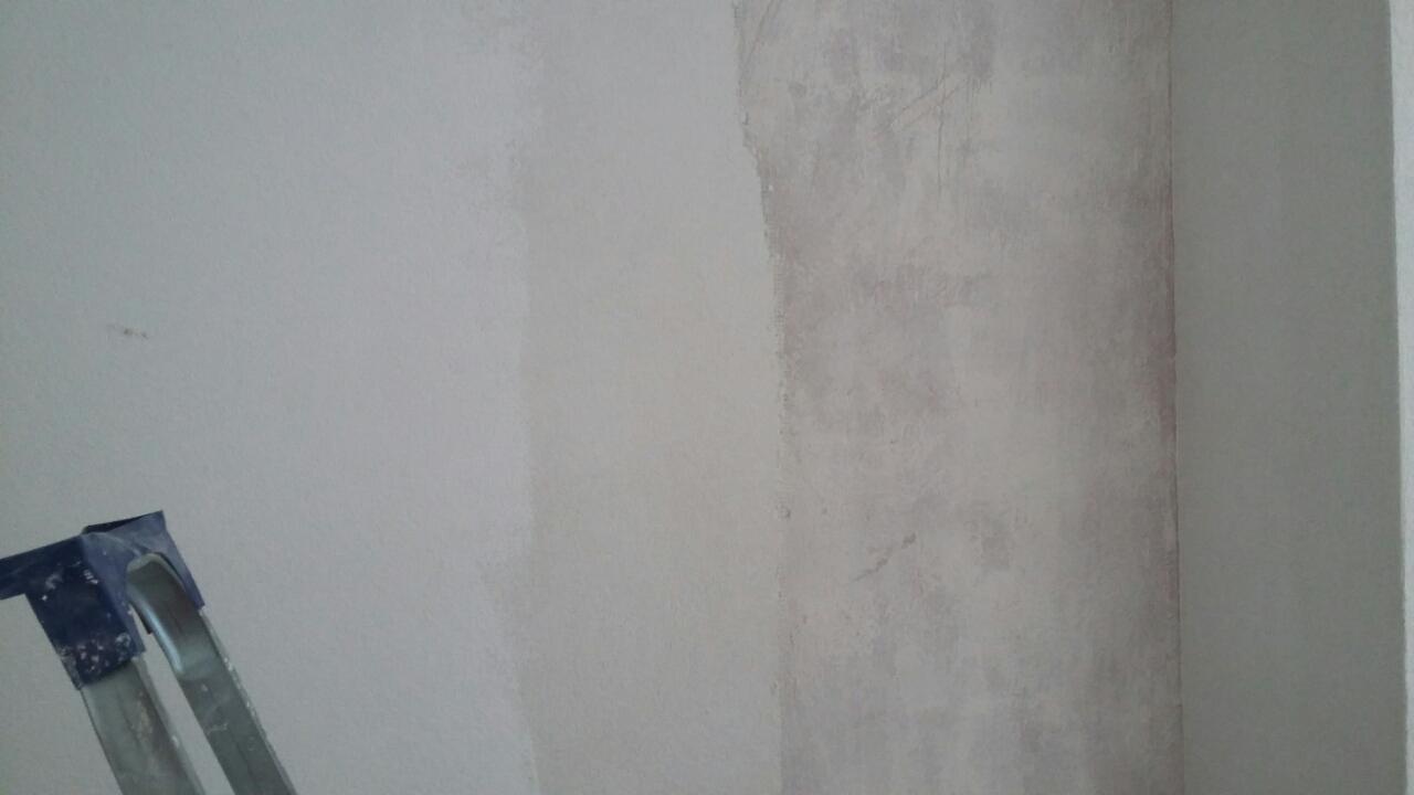

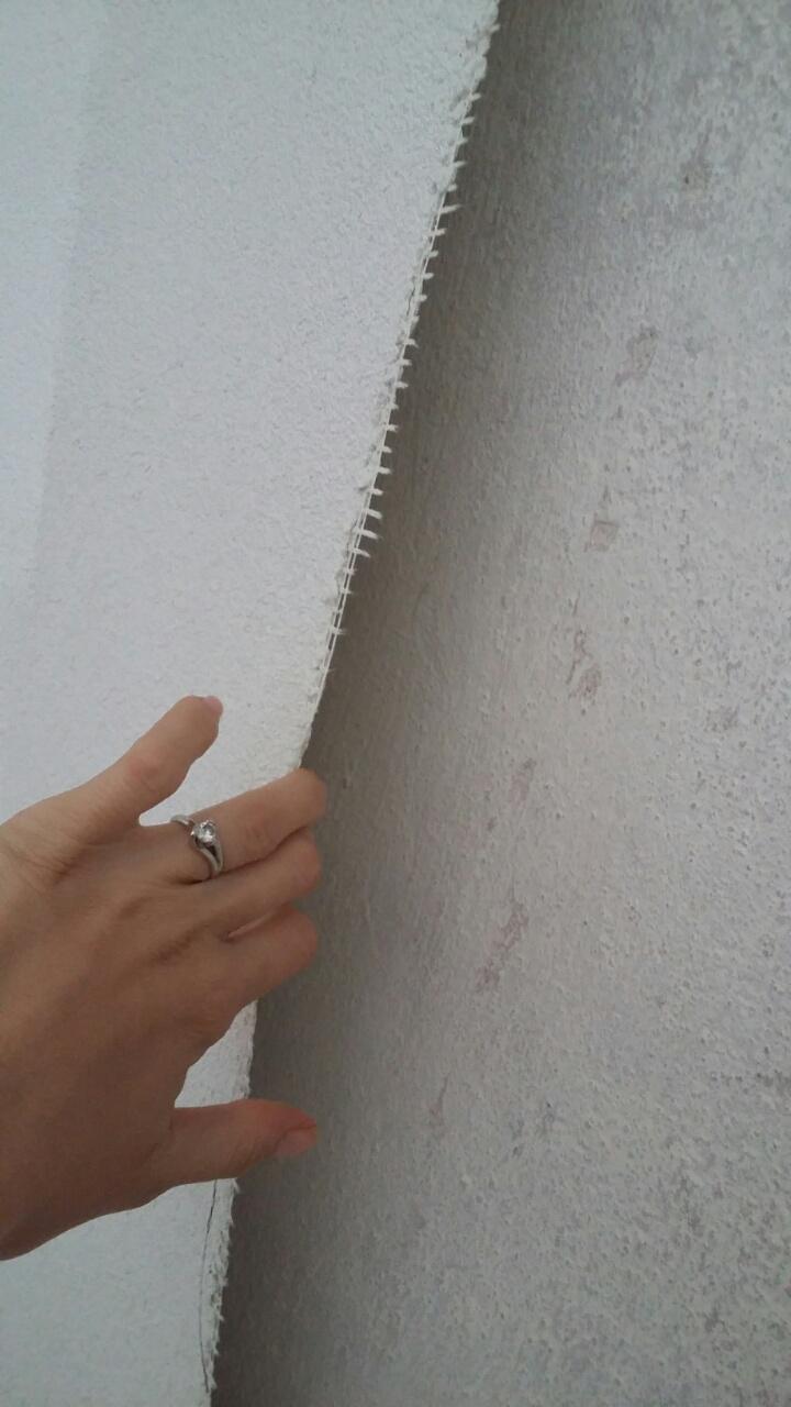

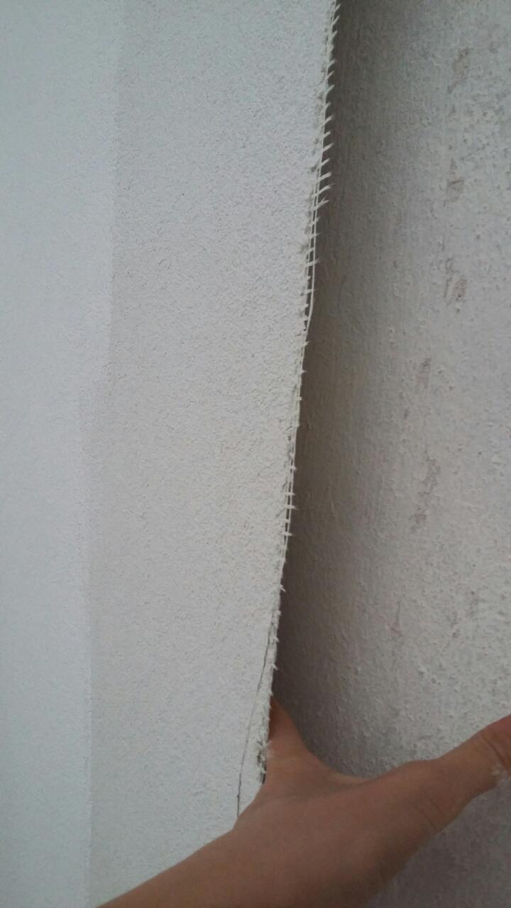

Попаднах в голяма дупка,реших да правя ремонт с много допитвания до майстори уж добри, дадоха съвет върху старата финна варова мазилка да сложа нова минерална,като ме убедиха, че става здраво.Процеса на нанасяне беше следния.Върху старата измазана боядисана мазилка да сложа бороконтактен грунд Боро 5л неразредим за 370кв ми казаха 5 туби.Втория слои е лепило на бетатерм розовата опаковка, и мрежа.Третия слой е пак лепило на бетатерм. И накрая евромикс минерална мазилка.До тук добре, стана прекрасно, право, равно, красиво ама само за 5 дни.Стените почнаха да се отлепят подуват чука на кухо.И първата сена се отлепи,след 10 дни 2.След като вече падна разбрах, че за 370кв са сложили 13 литра рунд което е кам 26 грама на квадрат,а минимума за такава ситуация е 200-250р.Установи се че основата е лоша отлепи старата боя.Въпреки че им казах да начукаме,или да сваля слоя казаха ,че грунда е дълбоко проникващ.Таваните са с гипскартон и вата Грунд Лепило Мрежа и Евромикс мазилка за сега там няма проблем а стените ето резултатът

За да "закърпите дупката", най-лесния начин е да заковете старата с дюбели за изолация, след това да сложите стена от гипс картон и върху нея, отново да си сложите желаната мазилка. Препоръчително е гипс картона да е монтиран не конструкция, а за де кънти на кухо, да го уплътните с вата.
