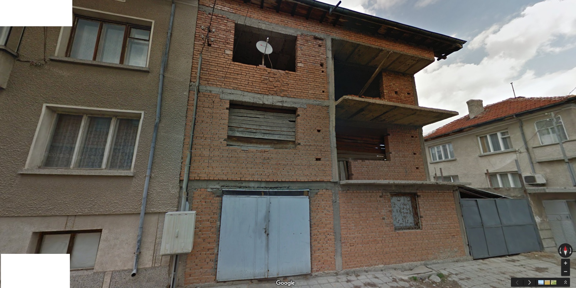

Здравейте, интересувам се с какъв размер газобетонови блокчета да преградя терасата. Терасата няма никакъв парапет, защото къщата е ново строителство и терасите не са ограждани, което означава че ще започна да зидам от пода до височина 2.60. Става въпрос за терасите от снимката. Също така се интересувам, ще трябва ли да пускам някакви метални подпори или пък колони за които да се хванат блокчетата за да държат или лепилото и блокчетата са достатъчни. Благодаря предварително за отговорите.

Все пак, от значение е дали ще затваряте терасата или не. Ако няма да я затваряте, нормално е да иззидате парапета с газ бетонови тухли 7,5 см. Ако ще я затваряте - с 10 см. Ако пуснете по вертикалите винкели. те ще Ви служат като мастари. Не е фатално ако не ги сложите, но е препоръчително.
Когато иззидате един ред, не е лошо да го шпакловате и от външната страна, докато все още Ви стига ръката. Затворите ли един път терасата - няма да можете да шпакловате и ще трябва да си търсите алпинисти.

Става въпрос за цялостно затваряне на терасата. Четох, че газобетона хваща мъхъл след известно време та се чудя дали с четворки няма да е по-добре. Голяма ли е разликата в тежестта ?

Има разлика в тежестта на тухлите, но коя колко тежи - не мога да Ви отговоря.
Така или иначе, в последствие ще трябва да изолирате терасата с термоизолация. Ако го направите с качествени материали, мухъла, за който говорите няма да се появи. След като сте иззидали терасата, не е лошо да покриете стените и с хидроизолация, и чак след това да я облечете с термоизолация.
