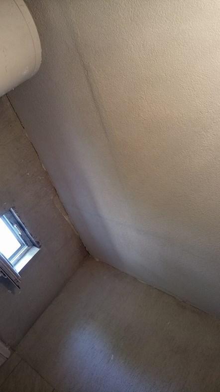

Здравейте,нов съм в форума и мисля да го обитавам за напред ,защото човек има доста какво да научи особено за такива мераклии като мене които са нови в занаята.
Така да започна направо ако може да ми кажете как да реша моят проблем.Значи преди време реших на тавана в банята да залепя фибран ,защото тавана беше в доста окаяно състояние ,след като залепих фибрана го шпакловах с мрежа ,но забелязах ,че между фугите на отделните парчета има вдлъбнато и след като положих мазилката се получи много неприятна черта която ме дразни ,ако можете да ми кажете по какъв начин мога да я оправя ,знам че аз съм си виновен защото не направих нивелация като хората пък и не сложих лента между фугата.Благодаря предварително

Може да Ви прозвучи отчайващо, но за мен такава е реалността.
Ако искате да си оправите мазилката "както трябва" е необходимо да я свалите местата, на които прави "чертата", да фугирате с материал за фугиране на гипс картон на KNAUF, да сложите по фугите СТЪКЛОФАЗЕРНА лента, а не от мрежестата, да фугирате отново върху лентата, да нанесете "шпакловка" докато "залъжете" равнината (да заравните така, че да няма видими разлики) и след това да извършите крайната операция - боядисване или каквото си изберете.
Работата е трудоемка, боли Ви сърцето, че трябва да преправяте нещо, за което сте вложили труд, материали, време, но това е начина.
Успех!

Благодаря много за изчерпателния отговор,а какво ще кажете ако евентулано върху него сложа 2ка мазилка ще стане ли нещо вобще

Тъмната ивица, която се получава е от въздуха, който е останал във фугата. От тук нататък, колкото и да "трупате" мазилка върху мазилка черната линия все ще избива - да, вероятно след втората мазилка ще избива по-късно, но пак ще избива и ще Ви дразни окото.
Колкото по-рано си поправите "грешката", толкова по-малко главоболия ще си създавате.
