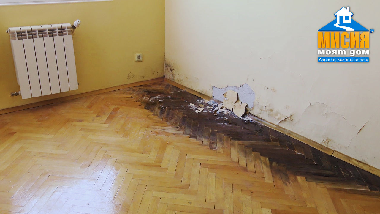

Здравейте, налага се да боядисам с латекс стени, по които има мухул. С какво трябва да ги обработя преди грунда? Може ли с някакъв препарат или се налага да се премахне механично? Кой е най-ефективният начин за механично почистване?
Благодаря!

Гледайте тук :applause:
Предаване 13, Сезон 2018 - Остраняване на мухъл и упорити петна от вътрешни стени
Как можете да обработите стената отвътре срещу мухъла, развил се в стената, защото той не е само на повърхността. Корени на мухъла са дълбоко в мазилката и за да се премахне е необходимо използването на системен подход – т.е. няколко продукта, които действат заедно и не позволяват на мухъла да се появи отново.
Под видеото има проспект PDF с продуктите :\:D/:
