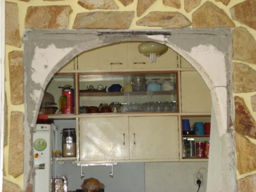

Подкрепям Handy-man - дал си малко първична информация!
Иначе може и с газобетон - лесно се реже, но ако имаш отвор в конструкцията и трябва само да "извиеш" скосяванията може да имаш проблем с пукнатините в контактната зона между старат стена и новите дъги от газобетон.
А гипсокартона е наистина добро решение!
Дай повече ИНФО!
Дай повече ИНФО!
Като гледам ти вече си го направил с газобетон - малко рязането ти куца, но с една по-едра шкурка можеш да го пооправиш!
Не разбирам какво точно искаш да направиш тук? Аз лично бих поизкъртил камъните около свода, тъй като ако сега само "облечеш" новия газобетон с камъм ще се получи грозна фуга. Махни граничните камъни около свода и ги порамешай, за да не личи че стария правоъгълен отвор "си го кърпил"!
