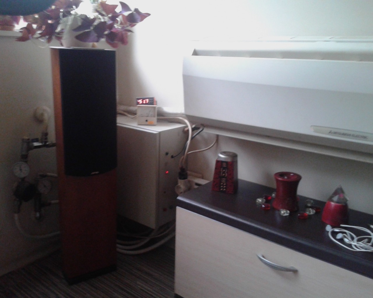

И така, преди 4 години се нанесохме в нов апартамент - ново строителство, без съседи, и започна зимата.
Апартаментът има 2 големи стаи, 3 малки по 10 м2, две бани и коридор - около 85 м2 чиста площ - 3 деца и двама родители.
И започнаха проблемите с отоплението.
Разгледах всички налични отоплителни инсталации и установих че в нашия случай няма решение.
Ел. котле, конвекторни, духалки или маслени радиатори - скъпо отопление - входяща и изходяща енергия са равни.
Климатици с КПД 1/3,5 изглежда добре като разход въпреки инвестицията -да ама 5 стаи по един климатик ,а банята и коридора пак студени -а течението което прави климатикът в стаята когато спиш - това ме отказа.
Проверихме термопомпите, но на тях цената им е 8000 до 10000 лв. без монтажите.
Огледах и Браун газ метода, но там КПД е 1 /1. После котела Галант ама и там същото 1:1 .
И така, понеже съм завършил физика, реших да потърся ново решение.
Сетих се за това как да използвам климатичната мощност от един климатик.
Започнах изчисления и сметката излезе - може
После видях в интернет, че тази идея не е нова и разгледах наличното. Но уви там нямаше нищо завършено и ясно което да използвам.
С един климатичен техник започнахме тестове с един стар, втора употреба климатик на различни топлообменици, сглобки, методи за прехвърляне на енергията в отоплителната инсталация с радиаторите /имаше такава поставена от строителя в апартамента/.
Така за около 3-4 месеца успяхме да постигнем резултат. После за около 1 година го подобрихме, спазвайки всички изисквания на климатичните системи - цялата система е с амперметри, манометри, термометри и т.н.. Най - накрая тествахме системата с Митсубиши климатик /те са със сложно управление/. Тази е втората зима, през която системата няма проблеми и работи безотказно. Успя да се справи с -20 градусовите температури без да откаже.
През лятото ползвахме климатика за охлаждане.
През това време описахме системата /приятелката ми е архитект/ и я подадохме в патентно ведомство. Те одобриха и ни издадоха патент.
След това монтирахме 2-ра система в друг наш апартамент с Мидея Btu12000 с 30 ребра на радиаторите и тази система също продължава да работи перфектно.
И така преди една година наши познати с техническа фирма и един руснак, живеещ в България, видяха системата и много я харесаха - като казаха - удобно и компактно и може да бъде чудесно изделие.
След като се заеха те, тази система придоби перфектен облик и възможност за реализация.
Така едно начинание което имаше за цел да ни послужи в дома, вече стана изделие, което се монтира на различни места с необходимата поддръжка и сигурност.
Участието в завършващата фаза на климатичните техници и инженерите бе особено нужно, за да бъде изделието завършено.
Така бе създадена системата КЛИМА ПОМПА.
Ето малко данни:
Апартамент 85 м2 ново строителство с топлоизолация и пвц дограма с поставена от строителя водна /парно/ инсталация
Климатик Mitsubishi56- Btu19000 /входяща мощност 1,6 Kw изходяща 5,8 Kw -клас А /
При монтирана система KLIMA PUMP са включени следните алуминиеви радиатори:
- стая 18м2 вътрешно тяло на климатика за отопление/охлаждане, една употребяема баня -лира h100,
2 стаи по 10м2 - радиатори с 10 броя ребра h60,стая 18м2 -радиатор с 17 броя ребра h60. Затоплянето на коридорите и сервизната стая е от подовите тръби под плочките.
Поддържаната температура в апартамента е около 23-26 градуса.
Системата работи от 3 години безпроблемно и лятото климатика се използва за охлаждане
http://klimapump.eu
Това е изцяло българска система, създадена /не от големите фирми и компании/ за нуждите на българския потребител, започнала своето изграждане благодарение на нуждата от отопление с нещо евтино и с минимален разход на електроенергия.
