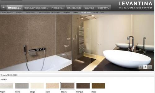

Здравейте, харесала съм си гранитогрес 3мм. Може ли някои да ми даде по подробна информация (здравина, лесен ли е за поставяне и т.н.)?
Не е ли доста тънък този 3 мм. гранитогрес? 6 мм дебелина - да, чувал съм, виждал съм, пипал съм и съм го обработвал! Ама гранитогрес с дебелина 3 мм. ми се случва да чуя за първи път. Ако е възможно да изпратите снимка, ще е хубаво. Още по-хубаво ще е ако Ви дадат и някаква информация за този тънък колкото балатум, гранитогрес.

Като информация за гранитогрес 3мм намерих само това:
http://granitogres-plochki.blogspot.com/2012/07/blog-post.html
От фирмата ми казаха, че няма проблем да се поставя и върху ново строителство, но......
Това е фирмата производител: http://www.levantina.com/en/materials/techlam

От описанието, което прочетох, разбирам, че става дума за тънък гранитогрес, но доколкото разбрах размера му е като на ламиниран паркет - 20х100, или 50х100. Предполагам, че това са размерите в сантиметри, защото 20х100 мм би означавало, че размера ще е 2х10 см. Ако идеята Ви е да ги лепите в баня, ще трябва да търсите много добър майстор, защото при дължина 1 м (метър) на плочките, трудно ще се направи наклон на пода за оттичане на водата към подовия сифон. Иначе според рекламата би трябвало да са добри! Желая Ви успех!
