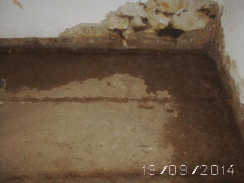

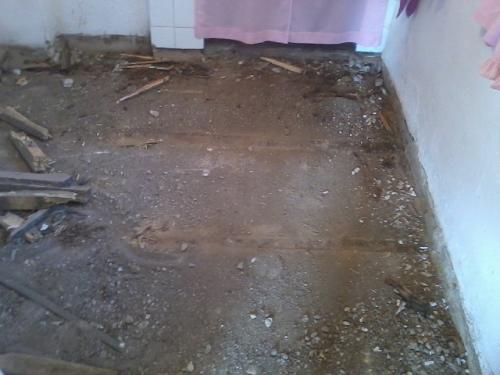

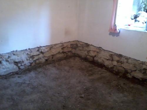

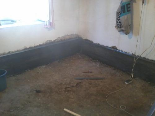

Здравейте ! Имам къща строена 1960г. и от тогава не е правен почти никакъв ремонт !Започвам с две от стайте който ще се живее !В стайте имаше старо и прогнило дюшеме което разковах ! искам да направя равна основа и да наредя ламинат - проблема е как да процедирам ??? Дали да направя армирана замазка 5-6см. или да излея бетонна плоча с армировъчна мрежа ф6 с дебелина 10-12см. като ще се постарая да направя равен бетона за да не се налага да правя друга изравнителна замазка върху бетона ???
Под дюшемето имаше замазка с нещо като пепел или може би сгур ,но я искъртих и сега стаята е на "гола" пръст !Какво ще ме посъветвате ???

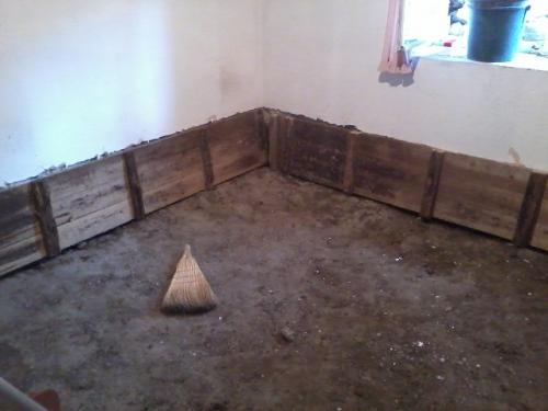

Благодаря ! Реших първо да укрепя подкопаните камъни в основата като изкъртих мазилката на 50см от пода,направих кофраж 5-7см и налях бетон ! А след това ще правя плочата !Извинявам се, но не съм уточнил ,че етажа е приземен ,абе мазе си е, приспособено за живеене :D
само да уточня че на последната снимка кофража още не е укрепен !!

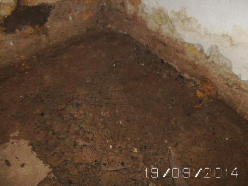

Да влага има и то се вижда от по-горните снимки !Преди около 10г. копахме около основите на къщата и наляхме 10см бетон .За известно време влагата беше спряна но преди около 3г пак се появи, затова се и наложи ремонта който започнах ! Какво ще ме посъветвате? Да разкопая около основите не е проблем ,но как да процедирам по нататък ? Как се полагат дренажните тъби ? Ако третирам бетона от външната страна на основите с някаква хидроизолация няма ли да има ефект??? Или да положа хидроизолационна мембрана ??? Благодаря !!

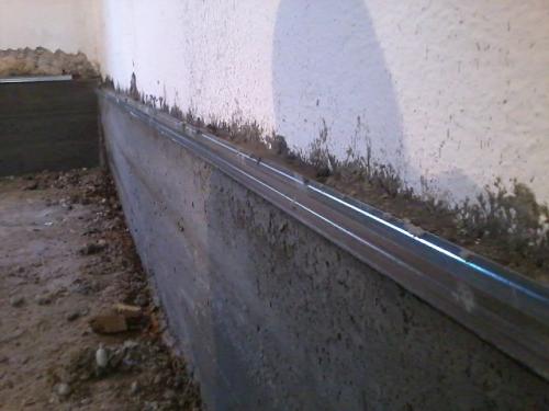

Много БЛАГОДАРЯ за пордобната и изчерпателна информация ! На какво растояние от самата основа в изкопа трябва да положа тръбата - непосредствено до (под)основата или по напред ?? Бетона в стаята около стените вече е налят и днес декофрирах !За да не стеснявам стаята сложих УД върху прагчето което се получи и така ГК ще мине директно пред бетона !Там където има достатчно пространство ще сложа вата ,а пред бетона найлон ! Така мисля да направя- незнам дали е правилно ??? За бетонната настилка (плоча) мисля да процедирам по следния начин- ще сложа найлон (от по здравия) над найлона квадратна мрежа , "майки" и след това наливам бетона !! Добре ли ще е да отделя бетонната настилка от стените ,като закова 5мм.подложка от ламинат ???
