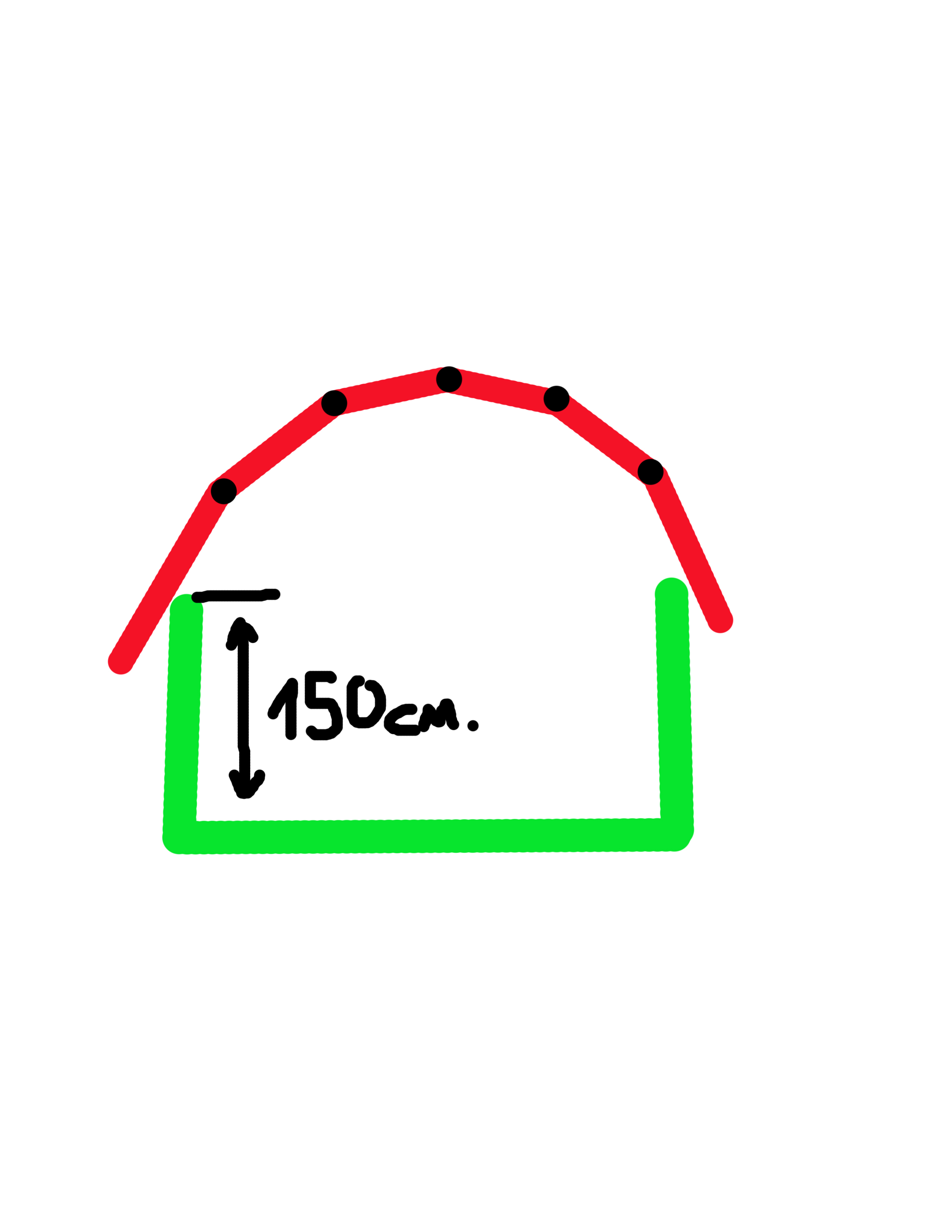

Покрива ще е начупен покрив като на хамбар като във всяка стая покрива почва от 1.50 метра височина и нагоре се скосява:
