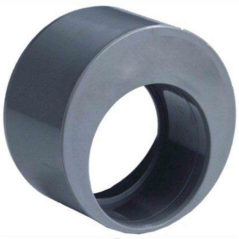

Да, така е. Директен преход няма, но се сещам , че на времето предлагаха гумени редукции, ако въобще може да се използва тази дума, които се поставяха директно на фитинга бил той коляно или разклонител, или друг вид. Разликата при тях е, че не заемаха място. Представляват вид гумена тапа, но с ексцентричен отвор в нея, с диаметър ф 50. Ако все още някъде ги има и успеете да намерите от тях, предполагам, че това би Ви свършило повече работа.
Предствлява такова нещо.

Да, така е. Водата излиза под някакво налягане, но налягането не е толкова голямо, че помпата на пералнята да изхвърли маркуча. За Вас тази гумена редукция ще свърши работа стига да успеете да я намерите. След като сте намалили диаметъра на канала, може да го редуцирате допълнително до размер ф32. Налягането от пералнята е достатъчно, за да не се запуши канала, но това е при условие, че в този канал ще е заустена само пералнята. Ако има още някакъв уред (мивка, съдомиялня) канала не бива да го намалявате на диаметър по-малък от ф50.
