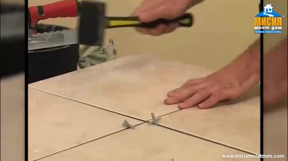

Лепенето на плочки в баните започва от стените и то от втория ред. Но най-важното при лепенето на плочки е да се избере лепило, което е предназначено за лепене на избраните от вас плочки, т.е. за гранитогрес или за обикновени керамични плочки.
Второто важно условие е лепилото да се разнася с назъбена маламашка върху основата.
Защо това е задължително – сега ще проследим.
Лепенето на плочки в баните по правило  започва от втория ред, като разстоянието, което се оставя е колкото една плочка.
След като се залепи и пода, се лепи този първи ред, който всъшност се явява последен.
Капките вода ще се стичат по плочките н астената и след това по пла1ките на пода и така предпазват хоризонталната фуга от проникване на влага.
След като стените и пода са изравнени преди това с хастарна мазилка или замазка, лепенето на гребен спестява разход а материал и осигурява стабилно залепване на плочките.
Какво би могло да се случи ако плочките на пода не са залепени на гребен, лепилото не е уплътнило пространсвото между плочката и основата.
А какво се случва когато изпуснето върху залепените на лапи плочки, нещо малко по-тежко?
