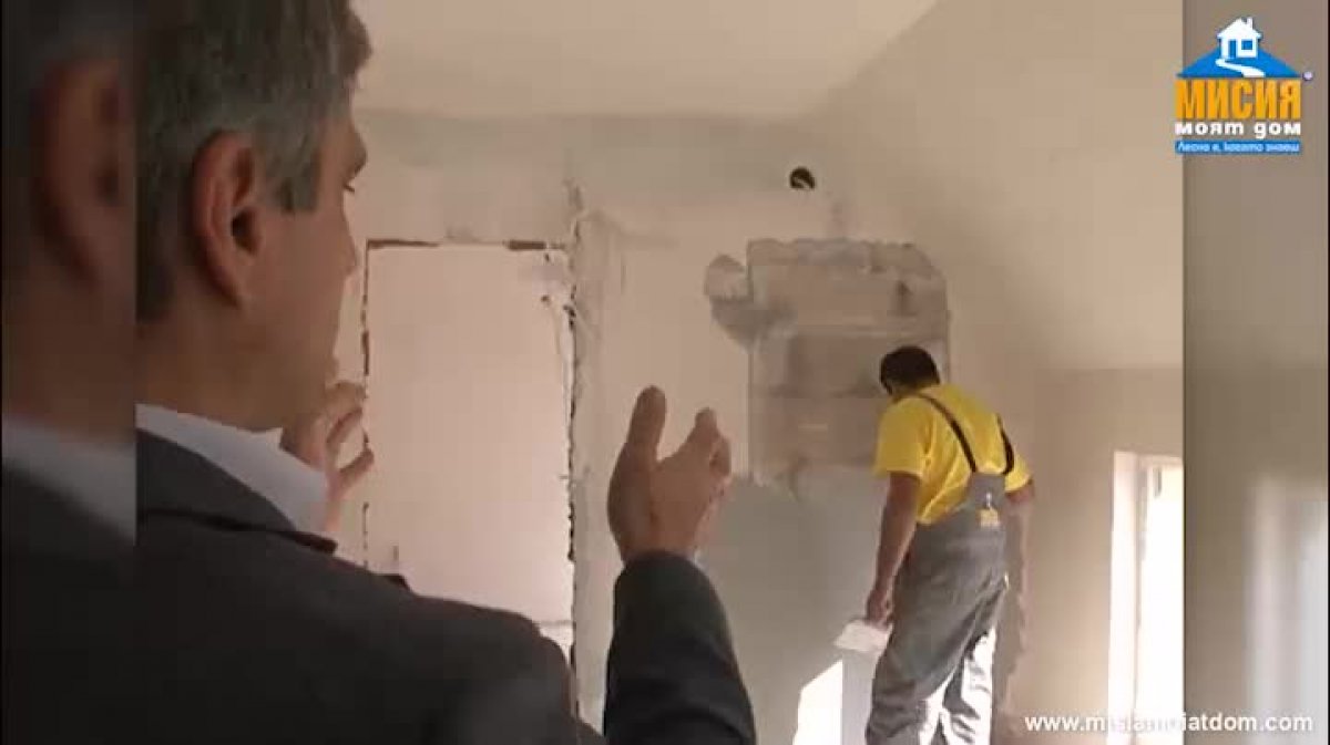

Първото нещо, което предложихме на домакините е да преместим вратата, която бе в края на помещението, но бе със скосена каса и декоративни первази, което създаваше впечатление на незавършеност.
В съответсвие с проекта направихме новият отвор на вратата.
След това със газобетонни блокчета зазидахме стария. Основният проблем при едно зазиждане на какъвто и да е отвор е добрата връзка между стария зид и новия, между старата и нова мазилка. Затова и измазахме новата част от стената с мрежа, която застъпи достатъчно и от старата стена, така че да елиминираме появата на пукнатини в стената. Тук натоварването при отваряне и затваряне на вратата е по-голямо и затова мазилката се нуждае от армировка.
