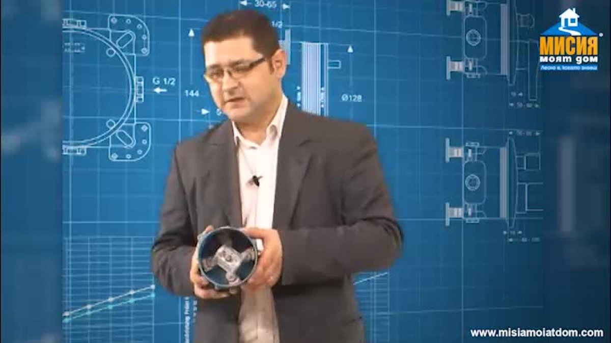

Вградени батерии
Преди монтажа на вградените батерии, нашите майстори внимателно се запознаха с техния начин на монтаж.
Универсалното базово устройство за вграждане е изключително гъвкаво и лесно може да бъде адаптирано към всякакъв вид инсталация.
Функционалната част пък може да бъде както за едноръкохваткови, така и за термостатни смесители.
Отворите за за присъединяване към водопроводната инсталация са разположени така, че да са максимално достъпни при работа и позволяват присъединяването на всякакви видове тръби. Не се налага използването на удължител.
Регулируемите монтажни крачета осигуряват лесен монтаж и настройка на необходимата дълбочина.
Базовото устройство може да бъде монтирано вътре в стена.
Може да бъде инсталирано и към стена на различна дълбочина – директно присъединяване към стената и гипскартон и когатото е необходима по-голяма дълбочина – чрез регулируемите монтажни крачета.
Монтажът може да се извърши и с специална монтажна рама или директно към гипскартона чрез монтажните крачета.
Основно предимство на вградените смесители на фирмата производител е херметичността на инсталацията. Тя е 100% гарантирана от три основни елемента.
Външно уплътняване е осигурено от херметизиращата яка от специална фибърна материя, която предотвратява проникването на вода между плочките и корпуса на смесителя, инсталиран в стената.
Фирмата производител е помислила и за вътрешното уплътняване. Каучукова вложка и допълнителни елементи около отворите за присъединяване към водопровода предотвратяват попадането на вода от модула към стената.
Рамката за присъединяване, произведена по специална технология, позволява уплътнителните елементи да са неотделима част от твърдата основа. Така се гарантира правилно позиционирене на уплътнителите при монтаж.
Инсталирането е лесно и може да бъде обяснено в няколко стъпки:
Комплект 1 се фиксира и се свързва към тръбите
Херметизиращата яка се поставя върху готовата стена
Промива се водопроводната система
Частта от кутията, която се подава от стената се изрязва на нивото на плочките.
Монтира се функционалната част от външния комплект.
Фиксира се поддържащата рамка на декоративните елементи.
Монтират се декоративнит еелементи.
За разлика от други вградени смесители, концепцията изи бокс, която ви представяме, непрекъснато се развива и предствлява универсално решение за вграждане на бъдещето и може да се комбинира с над 30 различни смесители за максимална гъвкавост.
Към универсалното базово устройство магат да бъдат монтирани различни фунционални устройства - както термостатен смесител, така и смесител за вана/душ или само смесител за душ.
А от своя страна функционалното устройство за вграждане може да се комбинира с над 30 различни декоративни части в зависимост от избрания дизайн.
