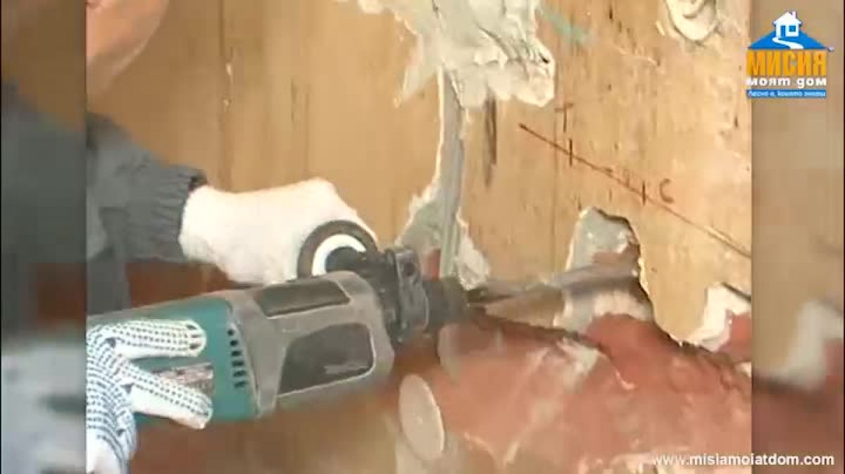

Основните трудности идват при прокарването на новите инсталации – електрическа и ВиК.
Нормално е, електрическа инсталация, изграждана преди повече от 15-20 и 30 години да не отговаря на съвременните изисквания. В таблото има 3-4 бушона, без дефектнотокови защити, а контактите са единични и много малко наброй. Затова се налага е проточването на удължители, разклонители и какви ли не кабели по пода.
Прокарването на новата инсталация в такъв тип жилище е свързано с изкопаване на много метри канали в бетоновите плочи.
При ремонт на електрически инсталации в стари тухлени апартаменти имаме две възможности.
Когато мазилката е достатъчно здрава, новите канали за кабелите могат да бъдат изкопани в нея и след това замазани.
Но когато имаме т.н. изветряла мазилка едно от решенията е да се направи предстенна обшивка с гипскартон и всички кабели да минат зад нея. Така си спестяваме копаенето и замазването на канали, получаваме едни идеално равни и прави стени.
Въпреки, че в новите жилища имаме вече изградена инсталация, която би трябвало да съответства на новите изисквания, налага се отново сериозна преработка и копаене на канали.
Естесвено количеството на кабелите зависи и от желанията на собствениците.
В миналото предаване ви показахме цели магистрали от кабели, които вървят от всяка стая и през коридора за да достигнат всички до там, където е нужно.
Гледката на разкъртените стени не е много приятна, но друг начин няма.
За да се лишим от  проснатите кабели по пода, трябва много добре да е планирана електрическата инсталация – с достатъчно контакти и ключове
Съвременните електроинсталационни системи отдавна не осигуряват само комплекни и многофункционални решения за електроснабдяване на жилищните площи. Актуалните изисквания към тях включват гарантирана енергийна ефективност и безопасност при употреба, и не на последно място максимален комфорт за крайните потребители.

Електрическа инсталация
Както говорихме и в началото на предаването новите и съвременни изискавания за  безопастност налагат цялостна подмяна на старите електрически инсталации, тъй като те по никакъв начин не отговарят на тези изисквания.
Всяка работа с електрически уреди и съоръжения е потенциално опасна. Старите електрически инсталации по никакъв начин не отговарят на нормативните изисквания за безопастност. Таблото е с няколко бушона, които няма да поемат натоварванията от съвременните електроуреди.
Освен това съвременният начин на живот с изобилието от електрически уреди, изискват едно по-различно разпределение на така наречените токови кръгове.
Когато се проектира една електрическа инсталация, освен че трябва да отговаря на архитектурния проект, тя трябва да осигурява максимално удобство, функционалност и безопастност.
Част от кабелите ще останат под замазката, която предстои да направим. Това разбира се улеснява работата защото се избягва къртенето.
