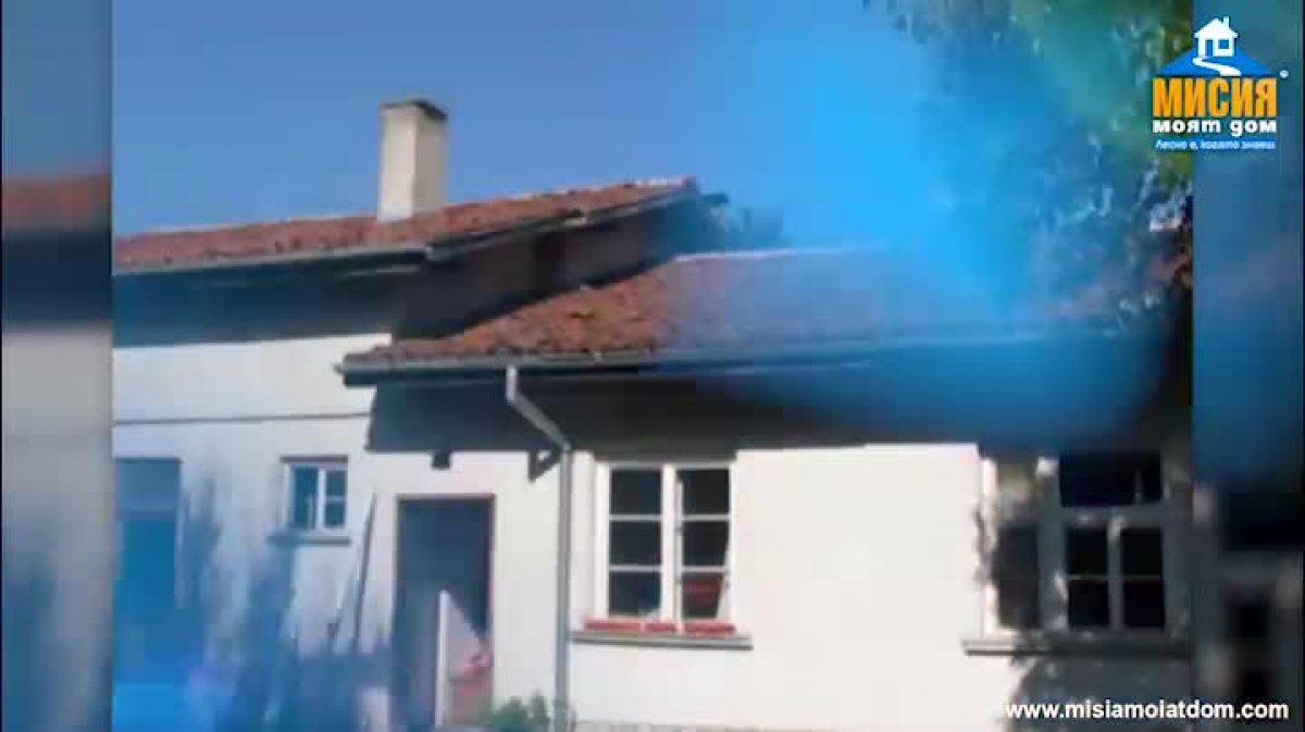

Ремонт на вила
Ремонт на вила, полагане на сух под върху гредоред, лепене на паркет, боядисване на стени, топлоизолация и лепене на плочки. Изграждане на предстенна обшивка с каменна вата.
