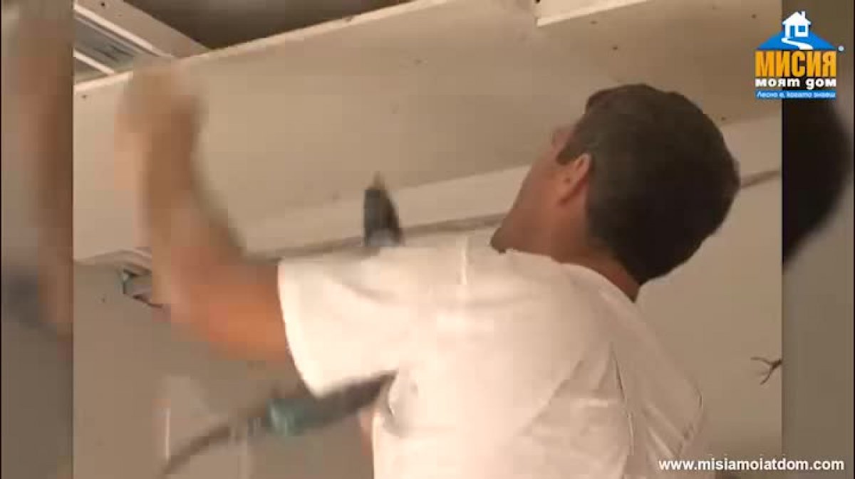

При изграждането на окачен таван. с вградено в него осветление, е важно точно да се определи хоризонталното ниво и височината, на която ще бъдат монтирани гипскартонените плоскости.
Към тавана се монтират УДе металните профили, които очертават и размера на отвора над прозореца.
Нишата над прозореца ще бъде с ширина около 25-30 сантиметра. За нейтото оформяне е необходимо и захващането на вертикално парче гипскартон, наречено пола с необходимата широчина. То се захваща с рапидни винтове към металния профил.
Крепежните елементи, или така наречените директни окачвачи, се монтират към тавана през точно определено разстояние.
Максималното разстояние, на което може да се монтира гипскартонената плоскост от било от стената или тавана е 125 мм. Тази възможност,  която дават използваните дистанционери,  металните профили да се монтират на различно разстояние от стената , позволява и идеалното им нивелиране.
Металните профили се монтират към окачвачите, закрепени вече на тавана. За да се оформи нишата над прозореца, трябва да се предвиди и един профил на необходимото разстояние от около 25-30 см.
От голямо значение за добрия краен резултат е непрекъснатото нивелиране по време на работа.
След изграждането на  конструкцията от метални профили, гипскартонените плоскости се закрепват с рапидни винтове.
