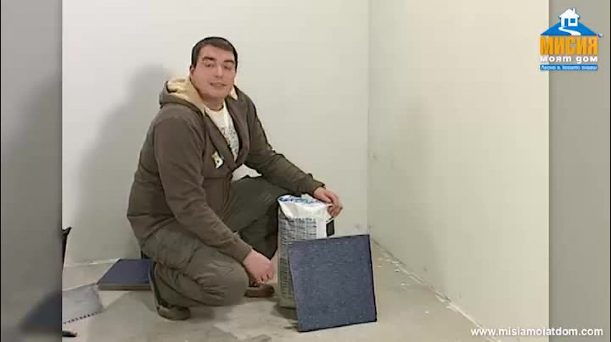

Поставяне на декоративен цокъл
Парчетата от които ще се изгражда цокълът могат да бъдат изрязани от самите плочки. След като бъдат залепени с гъвкавото лепило, образувалата се свързваща фуга между цокъл и под трябва да се запълни със санитераен силикон.
