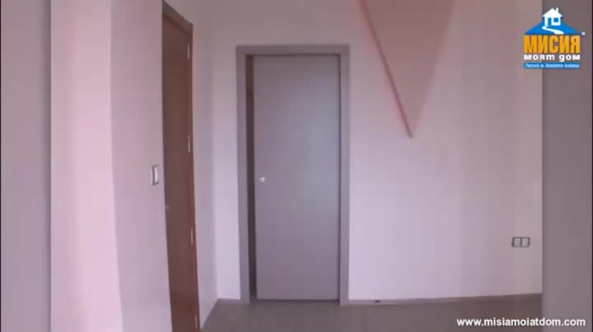

Преместване на врата
Първото нещо, което предложихме на домакините е да преместим вратата, между спалнята и дневната, която бе в края на помещението, но бе със скосена каса и декоративни первази, което създаваше впечатление на незавършеност.
В съответсвие с проекта направихме новия отвор на вратата.
Зазидахме стария и измазахме новата част от стената с мрежа, която застъпи достатъчно и от старата стена, така че да елиминираме появата на пукнатини в стената. Тук натоварването при отваряне и затваряне на вратата е по-голямо и затова мазилката се нуждае от армировка.
За такива поправки и измазване на част от вътрешни стени, на пазара се предлагат различни продукти. Ние избрахме система от три продукта – грунд, мазилка и финишна шпакловка, на водещ производител.
Грундът се нанася с мече. Той подобрява способността на сцепление, забавя съхненето, намалява свиването, както и риска да се появят пукнатини в мазилката, която може да се нанася и с дебелина до 50 милиметра.
