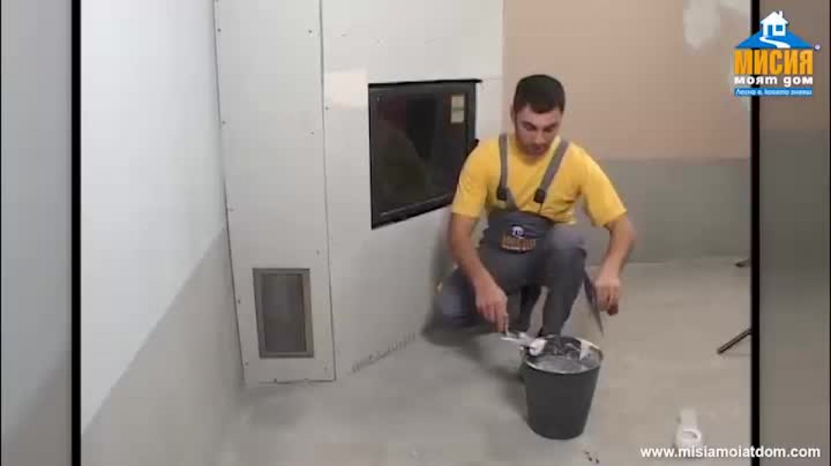

Изграждане на камина
За изграждане на булото на камината могат да се използват както пожароустойчиви гипскартонени плоскости, с които се работи по-лесно, така и гипсфазерни плоскости. При правилен монтаж на подходяща вата, нагряването на плоскостите е незначително. Но все пак е задължително използването на пожароустойчиви материали.
За добрия външен вид на конструкцията от съществено заначение е професионалното шпакловане на ъглите и страните на конструкцията.
То се извършва със специална шпакловъчна смес. Разбира се може да се използва и друга смес, но тук отново ви припомняме, че използването на качествените материали, създадени от производителите и обединени в системи, е гаранция за бърз и перфектен резултат. Е, не трябва да забравяме и сръчността и възможностите на майсторите.
Особено  внимание трябва да се отдели на външните ъгли. Те се оформят и шпакловат след като са поставени алуминиеви ъглови профили. Профилите са перфорирани за по-лесно преминаване на шпакловъчната маса и след поставянето им ъгълът е идеален.
След като материалът изсъхне и се шлайфа и с маламашка се нанася и финишно покритие.
На стените ще положим два вида финално покритие – мазилка в долната част и интериорна боя в горната. В зоната, където двете покрития се срещат ще монтираме декоративни летви.
След това идва по-сложната част – трябва да определим наклона на декоративните дъвени летви, които ще залепим след измазването. За целата ще използваме дигитален ъгломер.
С дигиталния ъгломер ще измерим и пренесем точно ъгъла, под който трябва да залепим предпазната хартиена лента а след това и летвите.
Декоративните летви, които ще залепим след измазването и боядисването на стените трябва да са под ъгъл  120 градуса.
Лесно ще пренесем този ъгъл – един и същ за всички летви, които смятаме да залепим.
