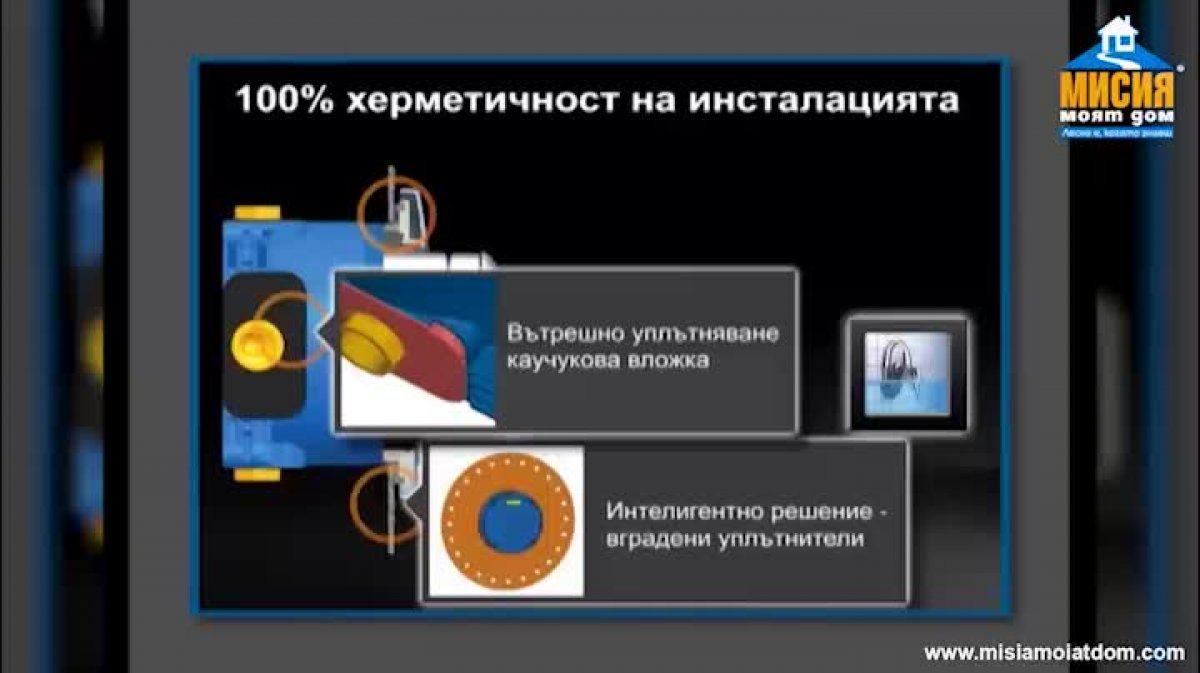

Основно предимство на вградените смесители на фирмата производител е херметичността на инсталацията. Тя е 100% гарантирана от три основни елемента.
/херметичност/
Външно уплътняване е осигурено от херметизиращата яка от специална фибърна материя, която предотвратява проникването на вода между плочките и корпуса на смесителя, инсталиран в стената.
Фирмата производител е помислила и за вътрешното уплътняване. Каучукова вложка и допълнителни елементи около отворите за присъединяване  към водопровода предотвратяват попадането на вода от модула към стената.
Рамката за присъединяване, произведена по специална технология, позволява уплътнителните елементи да са неотделима част от твърдата основа. Така се гарантира правилно позиционирене на уплътнителите при монтаж.
Концепцията изи бокс, която ви представяме, непрекъснато се развива и предствлява универсално решение за вграждане на бъдещето и може да се комбинира с над 30 различни смесители за максимална гъвкавост.
