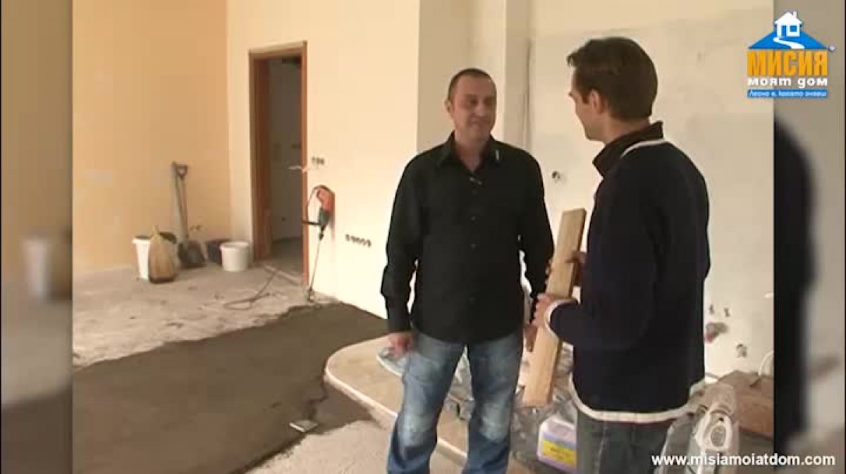

Kакто ви казах в началото на предаването освен за стените, днес ще си говорим и за пода. И пак ще видим как се подготвя той за новите настилки в стари жилища и нуждае ли се от допълнителна обработка в новите, където обикновено замазката на пода се прави с машини?
Всички съвременни подови настилки изискват идеално равни и понякога и гладки основи. Обикновено след отстраняването на старите настилки се установява колко неравен е пода.
Освен това старият начин на монтаж на паркети например предполага наличието на дървена скара, както беше и тук. Салед премахването нивото на стаите с паркет пада с около 10-12 сантиметра.
За да се изравни нивото в целия апартамент се налага запълване на тези сантиметри.
Има няколко начина за това.
За да не се натоварва допълнително конструкцията първо се полага екструдиран полистерол. Изберете най-подходящата дебелина, така че да останат поне 4 см за армираната циментово-пясъчна замазка.
Съхненето на замазката е в зависимост от нейната дебелина и естесвено от атмосферните условия. Но подава настилка не може да се полага преди тя да е с необходимата влажност.
