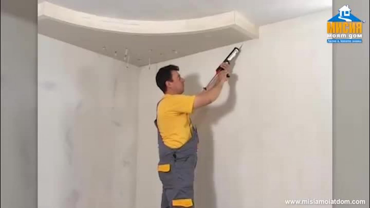

Монтажът на окачения таван започва с изграждането на носеща конструкция от метални профили. За фиксирането на профилите към тавана и стените използваме специални дюбели. Овалът на тавана се придава като нарежем металния профил с ножица за ламарина и го огънем по желания начин. Към вече изградената конструкция се захващат гипскартонените плоскости. Добре е отворите за луничките да бъдат оразмерени и разпробити предварително. Захващането на плоскостите става със специални рапидни винтове, които лесно пробиват плоскостите и металните профили. Фугите между отделните плоскости се запълват със специална фугираща смес. При се използват лепящи ленти за предпазване на перфорациите. По време на на външните ръбове се поставят метални перфорирани ъглови профили, а за овалният ръб използваме пластмасови перфорирани ъглови профили. По този начин ръбовете стават идеално прави. В ъгъла, там където се съединяват двете стени, фугата се запълва с акрилен уплътнител. След изсъхването на тя се шлифова, за да се отстранят всякакви неравности. Устер клемите се изтеглят през отворите с помоща на тънки клещи или предварително завързан, за всяка от тях, канап.
