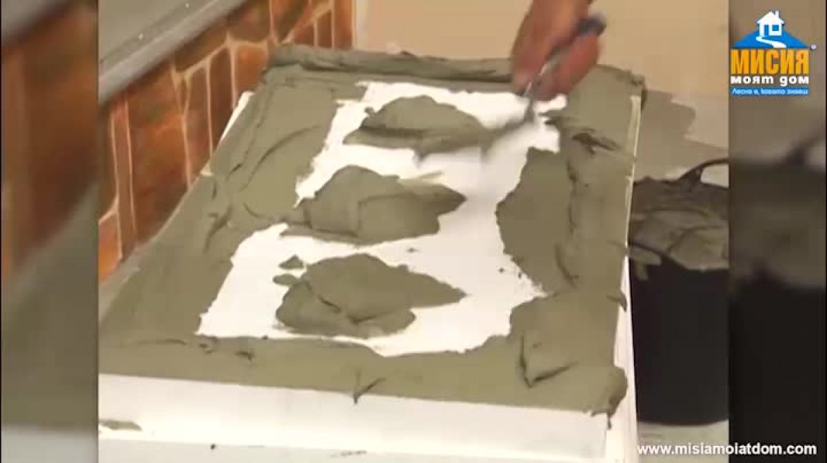

За монтажа на топлоизолационните плоскости от полистирен ще използваме специален лепилен разтвор.
Лепилният разтвор може да бъде използван за закрепване на топлоизолационни плочи както при новостроящи се сгради, така и за стари в процес на саниране. Той има високо сцепление към здрави бетонови основи и мазилки.
Тук е другият основен и важен момент при полагането на топлизолацинните системи. При монтажа на топлоизолиращите плочи от полистирен трябва да се сложи достатъчно количество лепилна смес. Ако не се сложи препоръчаното количество, или се сложат няколко топки върху плоскостта, както много често се случва, плоскостите след време могат да се отлепят и така се нарушава топлоизолационните качества на цялата система.
