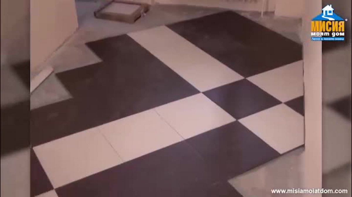

В апартамента, който ремонтираме преобладаващите цветове са топлите земни и светли нюанси на кафяво, жълто и охра.
В такива тонове са и плочките в банята и гранитогреса в кухнята и коридора.
Размерите на плочите в кухнята са с не много големи размери. За плочи от гранитогрес използвайте гъвкави лепила. Гранитогресът е с по-малка попиваемост от теракота и лепилата за неговото лепене са с завишени характеристики.
Поектът е изпълненен перфектно от нашите майстори. Тъмните плочи се пресичат от светли линии, и така очертават правилни фигури.
Светлите ивици от плочки от същата серия прекъсват относително дългото и тясно помещение.
В банята, една по-тъмна линия и фриз определя мястото на душа.
