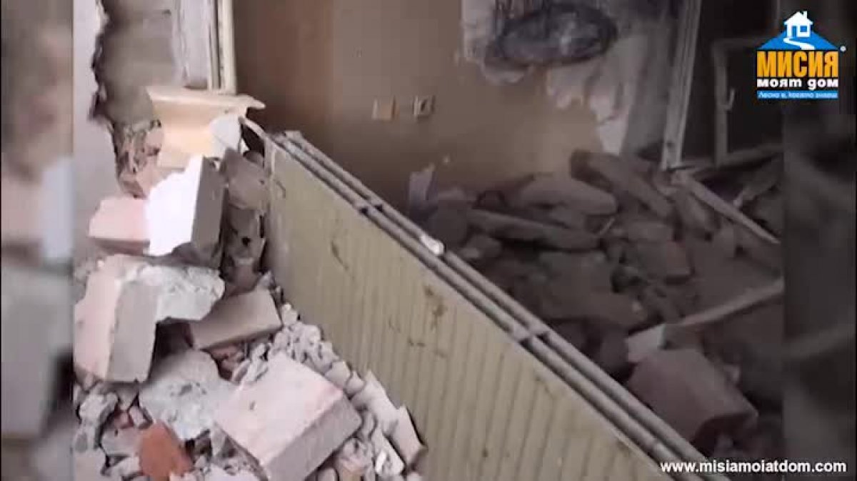

Кърти Чисти Извозва
тново първа е бригадата – кърти, чисти, извозва.
Замазката се оказа много рехава, напукана и нездрава. Затова се наложи да я премахнем изцяло – в целия апартамент – двете спални, дневната, кухнята. Коридорите и разбира се двете бани.
След като направим новата пясъчно циментова замазка нивото в апартамента ще бъде изравнено навсякъде.
Радиаторите ще демонтираме по-късно, след края на отоплителния сезон. Да не забравяме, че започнахме ремонта в края на зимата.
Свалянето на тапетите не беше трудно – имаше само един слой и той лепен отдавана.
E, разбира се, графиките по стените останаха.
