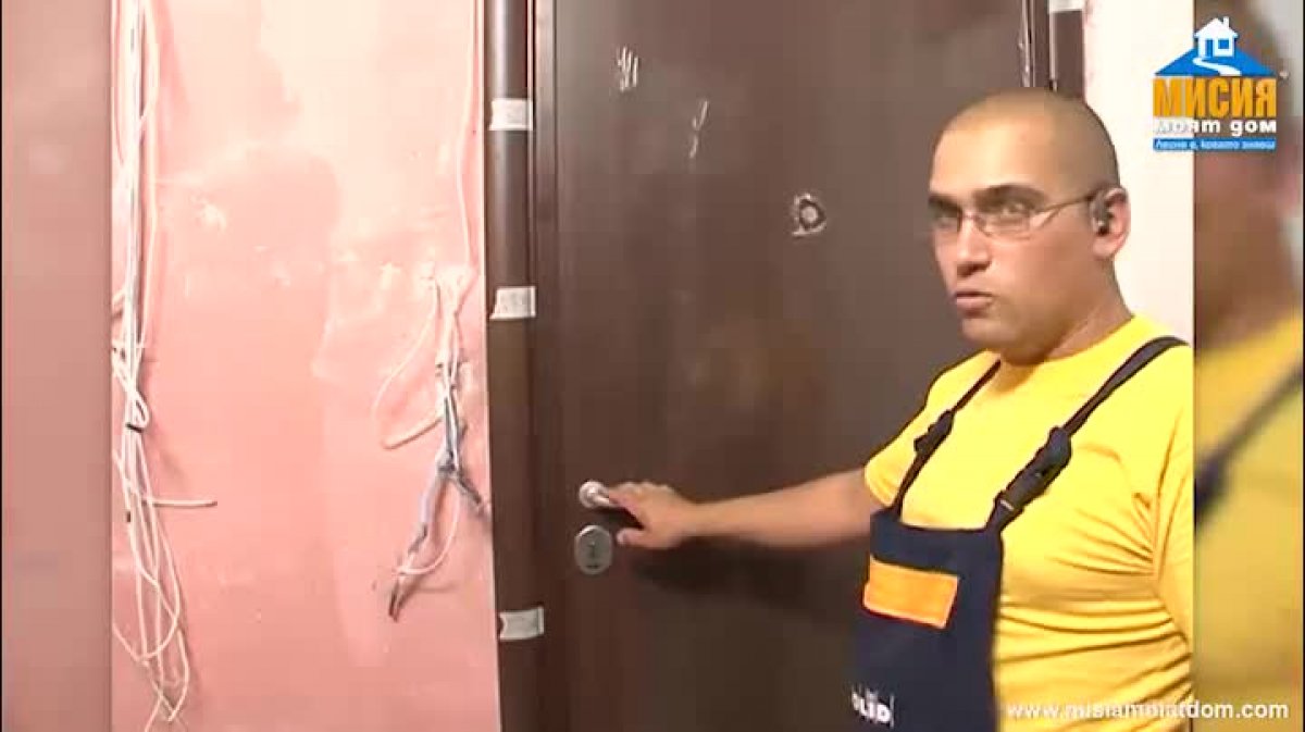

Монтаж на блиндирана врата
В коридора ще изравним стените след монтажа на блиндираната врата. А защитата на дома е един от сериозните проблеми в днешно време. Кражбите зачестяват и търсенето на продукти за охрана на вашия апартамент или къща се повишават. Все още можете да разчитате на кучета, но съчетаването на техники за сигурност у дома с най-новите технологиите ще ви помогнат да защитите по-добре дома си.
Днес ще Ви покажем монтаж на високотехнологична блиндирана врата, подходяща за апартаменти и/или офиси. Входната врата е Серия 50 от продуктовата гама на фирмата производител. Тази Серия доразвива виждането на фирмата върху сигурността, един опит натрупан в продължение на повече от 20 г.
Вратата е визитката на всяко жилище, затова изборът на подходящата врата, е отговорна задача. Моделът, който избрахме за дома на Филип и Радост е перфектното съчетание между достъпна сигурност и комфорт.
