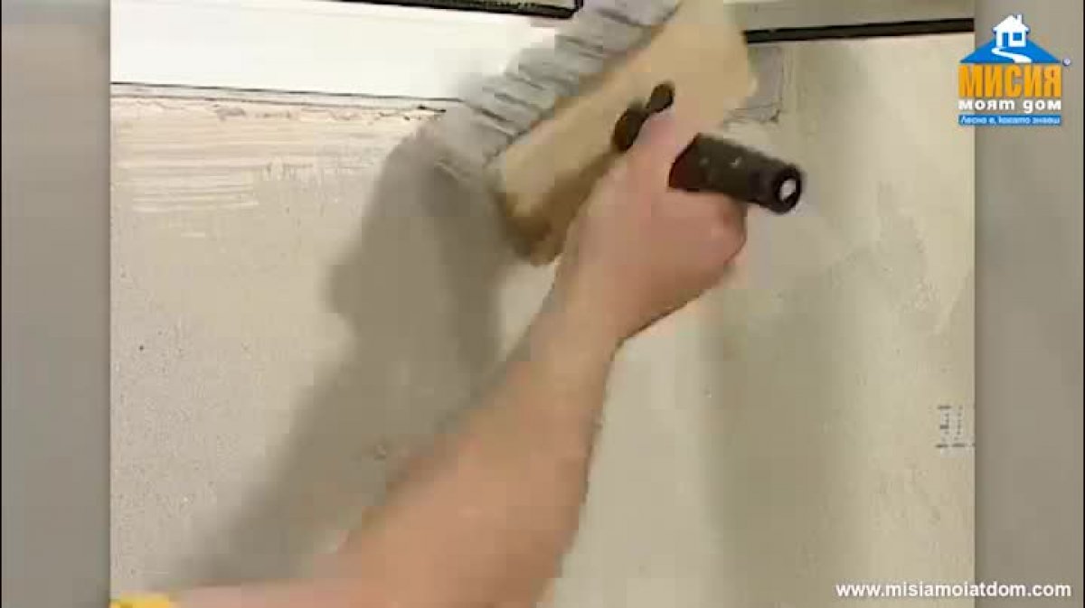

Шпакловка на вътрешна стена
За изглаждането на стената в този случай е избрана гипсова шпакловка. Тя има висока степен на сцепление с повърхностния слой. За лесната работа и добрия краен резултат при шпакловките, от голямо значение е доброто разбъркване. За получаването на еднородна смес се използва електрически миксер или достатъчно мощна бормашина.
След разбъркването на сместа с нея може да се работи около един час.Нанася се с маламашка.
Около прозорците, за получаването на идеално прав ъгъл, в се вграждат алуминиеви перфорирани профили.
