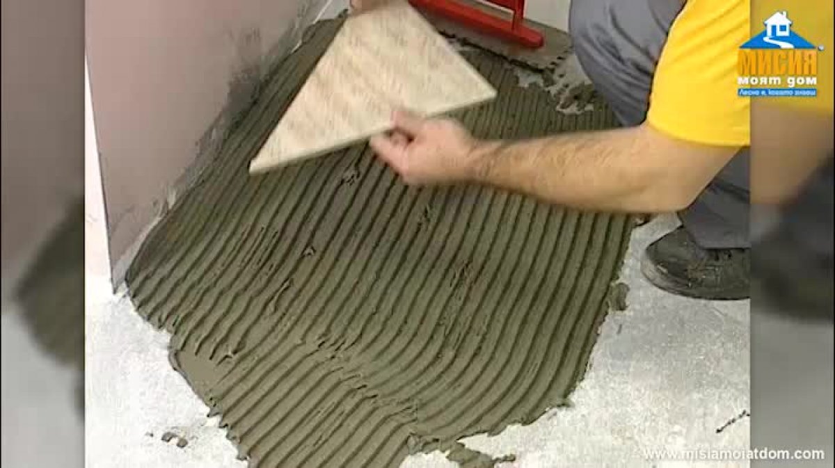

Полагане на плочки в кухнята
![Полагане на плочки в кухнята](/objects/text-images/2_12_plochki_kuhnia.jpg)
Много важно за дълготрайният резултат при лепенето на плочки е основата да е чиста и здрава. За целта, след почистване, основата трябва да се грундира с подходящ грунд.
Грундът се нанася с баданарка по цялата повърхност и има няколко основни предназначения: заздравява основата, фиксира прахта, уеднаквява попиваемостта и осигурява здрава връзка между основата и лепилото за плочки.
Изсъхва за около 4 часа. Когато основата е много абсорбираща може да се наложи и повторно грундиране.
Лепилото за гранитогрес е със завишени характеристики. Препоръчително е нанасянето не повече от 1 кв. метър. Така майсторът има достатъчно време да положи плочите и да нанесе корекции ако е необходимо.
След като лепилото се втвърди и върху плочките може да се стъпва се залепва и цокъла. За целта могат да бъдат използвани и нарязани парчета с широчина от 7 см. Тази широчина е достатъчна за да предпази стената и ъгъла от мокрене при миене на пода.
