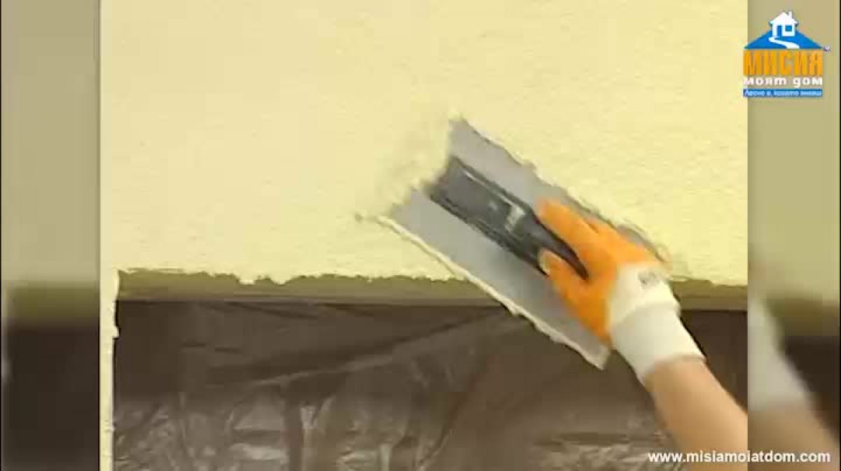

Полагане на тънкослойна декоративна мазилка
Последния слой на топлоизолационната система е мазилката. Съвременните тънкослойни декоративни мазилки са предназначени за употреба на закрито и на открито. Те са готови за употреба, паропропускливи и високо устойчиви на атмосферни влияния.
Предлагат се в голямо разнообразие от цветове.
Акрилните, силикатни, силоконови и силикат-силиконови мазилки се доставят под формата на готови за употреба смеси, които се нуждаят единствено от разбъркване.
Тънкослойната мазилка се нанася върху основата със стоманена маламашка, под определен ъгъл. Големината на зърното определя дебелината на слоя мазилка. При по-голяма големина на зърното съответно и разходът на материал е по-голям.
Препоръчително е мазилките да се нанасят при температури между 5 и 25 градуса Целзий влажност на въздуха под 80%. Основата не трябва да е изложена на директна слънчева светлина.
Препоръчително е измазването и структурирането на мазилката да се извършва в една технологична операция без прекъсване, от ръб до ръб
. Структурирането се извършва с пластмасова пердашка. Пердашенето може да се прави само когато материалът е влажен.
Дребнозърнестата структура на мазилката, която сме избрали определя и декоративния ефект наречен камъчета. Той се оформя с кръгообразни движения.
