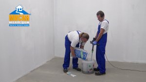

При подготовката на саморазливната замазка е изключително важно спазването на точното указано от производителя количество вода. От това зависи както разливането на сместа върху основата, но и здравината на замазката.
Отмерва се точното количество вода и сухата смес се изсипва в кофата. Препоръчително е непрекъснато бъркане с миксера на бавни обороти, докато се изсипва сухата смес в кофата с вода.
Сместа узрява за около 5 минути. Допълнителното пребъркване хомогенизира сместа след активирането на химически съставки.

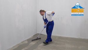

С ракел сместа се разстила с дебелина между 3 и 30 мм за един слой, в зависимост от нивелацията на основата.
Когато саморазливната смес е с по-дълго отворено време, това позволява по-спокойна и по-прецизна работа.
След разстилането с ракела, сместа се самонивелира.
Прокарването на иглен валяк спомага за изкарването на излишния въздух, вкаран в сместа по време на разбъркването, подготовката и разстилането ѝ. Когато площта е по-голяма, са необходими и специални обувки с шипове, с които да се движите без да оставяте следи.

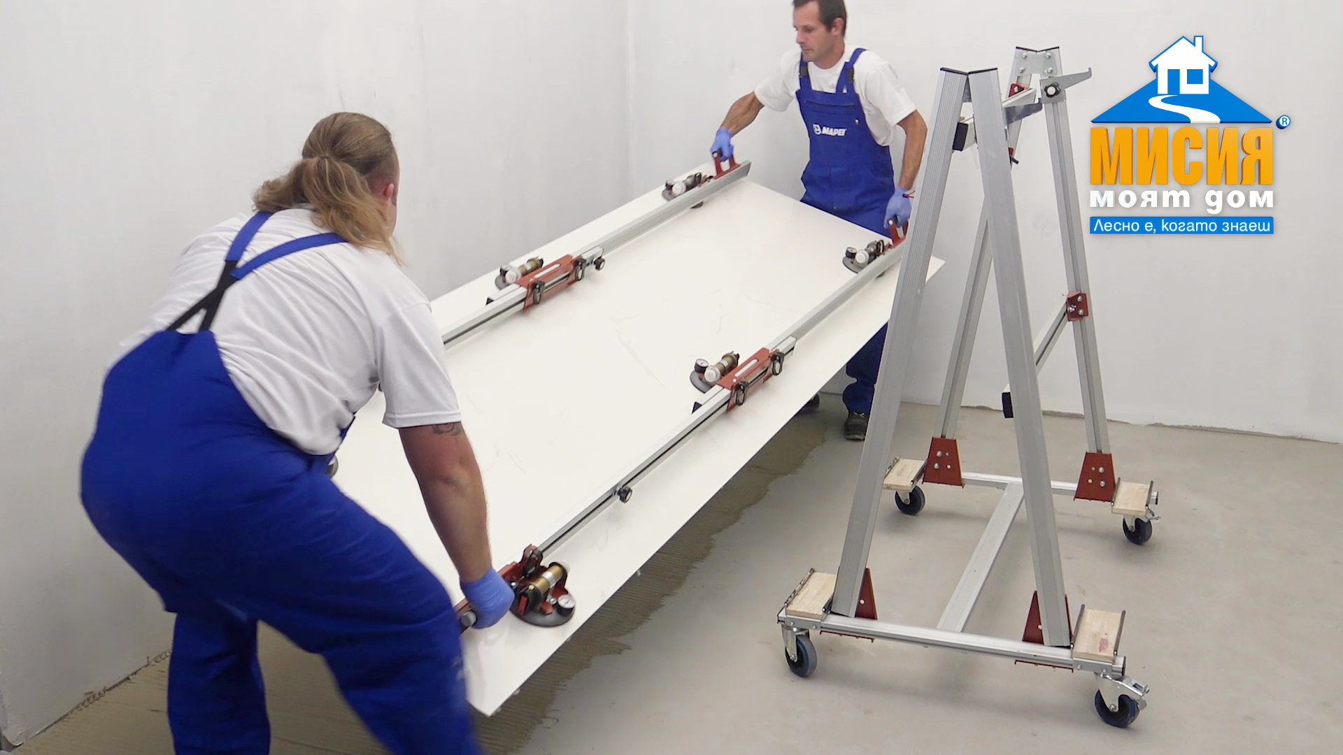

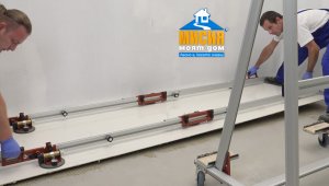

За да не се натрупва напрежение в плочите, което би довело евентуално до спукване на плочата, те се пренасят с количка, която осигурява стабилност и ги предпазва от огъване.

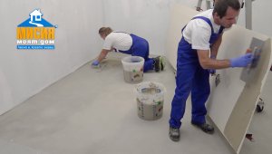

Необходимо е да се определи и да се очертае точното място на триметровата плоча върху основата, за да се нанесе лепило само в тази зона.

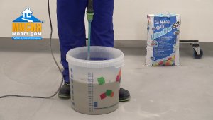

Лепилата за лепене на голямоформатни плочи трябва да са в най-високия клас. Лепилото Ultralite S2 е олекотено лепило с иновативна технология и съдържание на микро сфери, специално разработено за полагане на широко форматни гранитогресни плочки.
Разбърква се с миксер, като сместа се нуждае от узряване за около 5 мин.
С количеството лепило от една торба могат да се залепят приблизително 4 кв м плочки.
За лепене на голямоформатни плочи са необходими поне двама човека, На гърба на плочата, лепилото се нанася с маламашка с 4 мм зъб, а върху основата с маламашка с наклонени зъби.
Двата гребена трябва да се нанасят така, че да са успоредни на късата страна на плочата.
Плочата се пренася с дълги шини с лапи с вакумен захват.

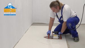

Тъй като площта на плочата е голяма, се използва специална тежка маламашка за изкарване на въздуха под нея. По повърхността се прокарва и вибратор. Вакумът, създаден между плочата и основата след изкарването на въздуха прави отлепването й от основата е почти невъзможно.
Липсата на кухини под плочите гарантира здравината и трайността на свързване. Това е от изключително важно при полагането на широко форматни гранитогресни плочки.

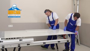

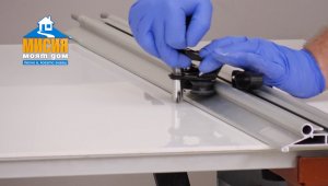

За рязането на големите плочи е необходима специална количка с дълги линеали, особено ако се налага рязане по дължината на плочата.
При напречно рязане, парчето се оразмерява и линеалът се нагласява и фиксира.
Ножът се прокарва с натиск по повърхността и парчето се отделя с леко движение надолу. Ръбовете на плочата се се шлайфат с гъба с диамантено покритие.

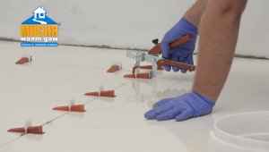

При лепенето на широкоформатни плочи задължително се използва нивелираща система.

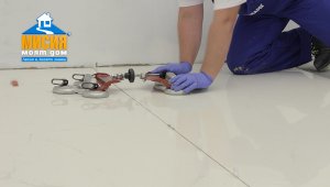

Дистанционерите, които определят и широчината на фугата се слагат преди да се постави съседната плоча.
След като се изкара въздуха с тежката маламашка и с вибратора, с клозер двете съседни плочи, се доближават. Няма друг начин за доближаване на двете съседни плочи.
След това се поставят и клинчетата, които изравняват нивото на двете съседни плочи.
Клинчетата от нивелиращата система се отстраняват след като лепилото изсъхне.

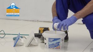

Ще фугираме с епоксидна фугираща смес. Течният втвърдител се изсипва в сухия компонент и се разбърква добре до получаването на гладка смес.
С епоксидни фугиращи смеси се работи на малки участъци. Първо сместа се вкарва между стените на плочите с гумираната маламашка. Фугираща смес от повърхността на плочите се отстранява веднага след нанасянето с обилно количество вода и гъба.
Задължително е използването и на втора кофа с чиста вода и втора мокра гъба, с която се оформят окончателно фугите.
