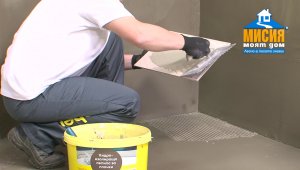

Полагането на грунд е първата операция. Той се разнася по цялата повърхност с мече.
След изсъхване на нанесения слой грунд може да се пристъпи към вграждането на хидроизолационните ъгли и лента.
С четка се нанася слой в най-критичните зони – съединителните фуги между стена и под. Слоят трябва да покрие поне 10 см от стената и от пода.
Краищата на лентата се притискат към пресния материал. След изсъхване, лентата се обмазва със същия материал, така че тъканта на краищата и да бъде изцяло покрита с хидроизолационен слой. По време на изпълнението трябва да направите всичко възможно да избегнете проникване на вода в конструкцията.
хидроизолиране на терасаС четка се нанася слой в най-критичните зони – съединителните фуги между стена и под. Слоят трябва да покрие поне 10 см от стената и от пода.
Краищата на лентата се притискат към пресния материал. След изсъхване, лентата се обмазва със същия материал, така че тъканта на краищата и да бъде изцяло покрита с хидроизолационен слой. По време на изпълнението трябва да направите всичко възможно да избегнете проникване на вода в конструкцията. „
За постигане на отлична хидроизолация е нужно да вградите хидроизолационна лента и ъглови профили weber.tec 828 в областта на съединителните фуги и връзките стена-под, стена-стена и ъглите.
лепило за плочкиВ най-критичните зони – съединителни фуги, около тръби, сифони и ъгли следва да се постави хидроизолационна лента и профили weber.tec 828 между два слоя от хидроизолиращия разтвор, която да осигури допълнителна защита. В областта на вътрешния ъгъл следва да се нанесе слой от хидроизолацията, който да покрие около 10 cm нагоре върху стената и 10 cm по пода. Краищата на лентата се притискат към пресния материал. След изсъхване, лентата се обмазва със същия материал, така че тъканта на краищата и да бъде изцяло покрита с хидроизолационен слой. По време на изпълнението трябва да направите всичко възможно да избегнете проникване на вода в конструкцията. Започнете от ъглите. За уплътняване около сифони или тръби и ъгли могат да бъдат използвани специално изработените weber.tec 828  профили (вътрешни и външни ъгли) и weber.sys 982 хидроизолационни маншети за тръби. След изсъхване се продължава изпълнението на предвидената хидроизолация.
При порести основи като бетон, замазки или мазилки, хидроизолирането започва с нанасянето на тънък пристъргващ слой webertec smart protect.
Този много тънък слой се прилага с цел подобряване на адхезията и затваряне на малките пори останали в бетона или замазката, като по този начин се предотвратява и появата на въздушни балони.
Следващият слой е същественият слой при хидроизолирането. Вторият слой да се нанася, когато долният слой вече не може да бъде повреден от последващото полагане.
Материалът се нанася с маламашка.
Нанесете webertec smart protect с плоска четка или маламашка в най-малко два слоя, като изчакате пълното изсъхване на първия слой, преди да нанесете втория.
Общата дебелина на хидроизолационното покритие трябва да е минимум 2,0 mm по цялата повърхност, като е недопустимо да има пропуснати, необмазани участъци.
След нанасянето на втория слой, трябва да се изчака поне 20 часа за пълното изсъхване на хидроизолацията и най-малко 7 дни за достигане на пълна водна устойчивост.  След това може да се премине към лепенето на плочки.
Мултифункционалната система може дори повече: чрез вграждането на армираща мрежа в слой webertec smart protect, положената керамична конструкция е надеждно разграничена от критични основи. Изпълнената структурата е много тънка и без  кух звук.
webertec smart protect може да се използва за функционално отделящ слой между критични основи като пресни циментови замазки, бетон, дърво или смесени основи преди лепене на керамични плочки или естествен камък.

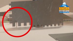

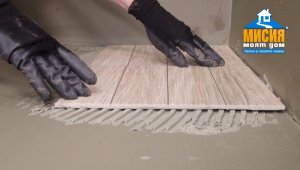

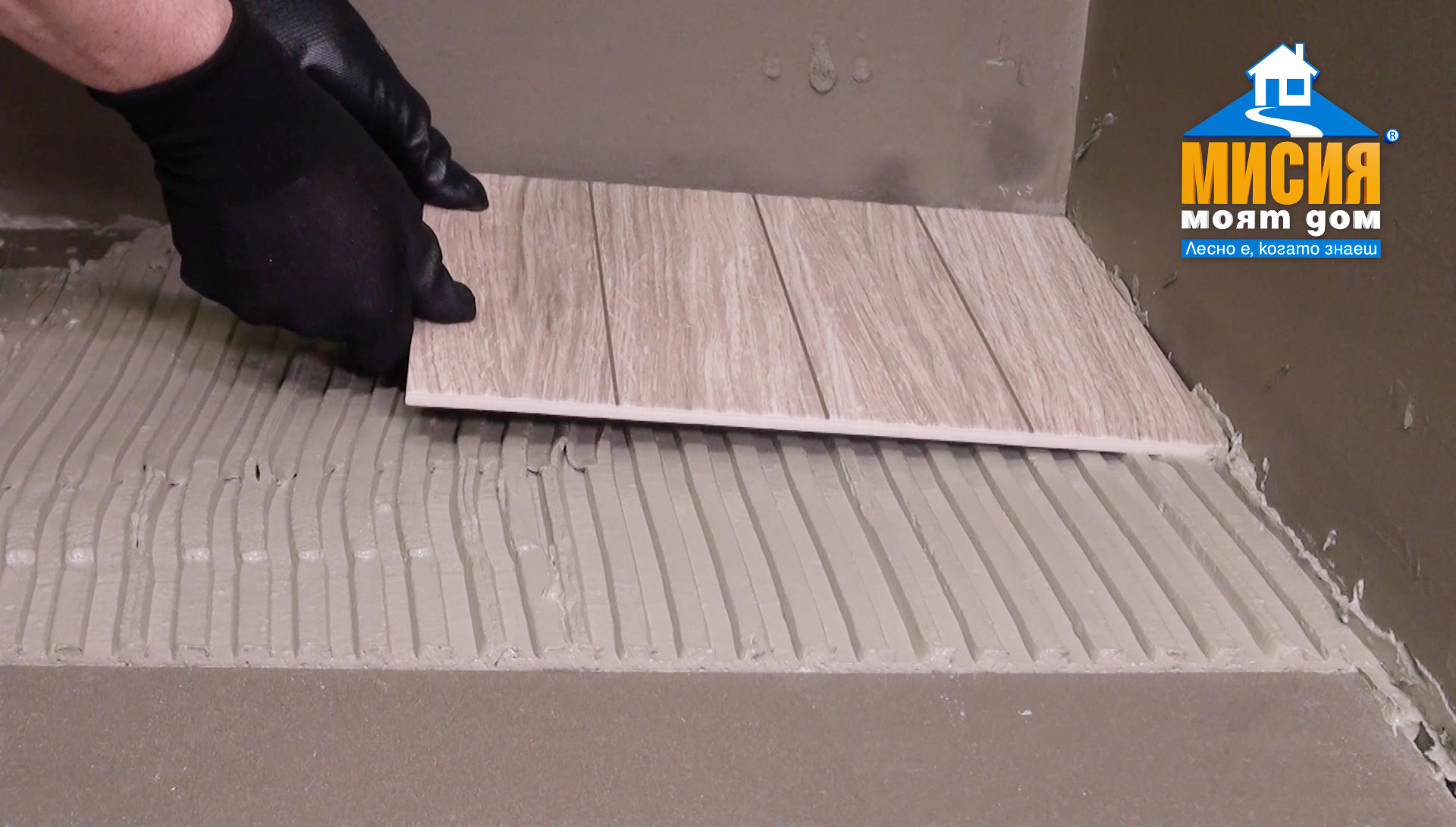

Готовата за работа смес се нанася равномерно върху основата с назъбена маламашка. За постигане на оптимална контактна повърхност, без кухини под плочите, се нанася лепило върху основата и върху гърба на плочките - по метода на двойното обмазване.
Плочите се полагат, като се приплъзват и притискат върху прясно нанесения разтвор, преди да се е образувал филм върху повърхността на лепилото.

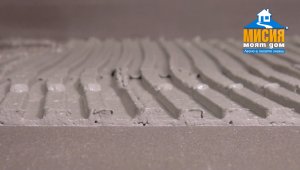

Един поглед под плочката ни дава възможност да видим как при лепеното се постига почти 100% контактна повърхност. Това осигурява и голяма якост на залепване и елиминира възможността за проникване на вода под покритието.
