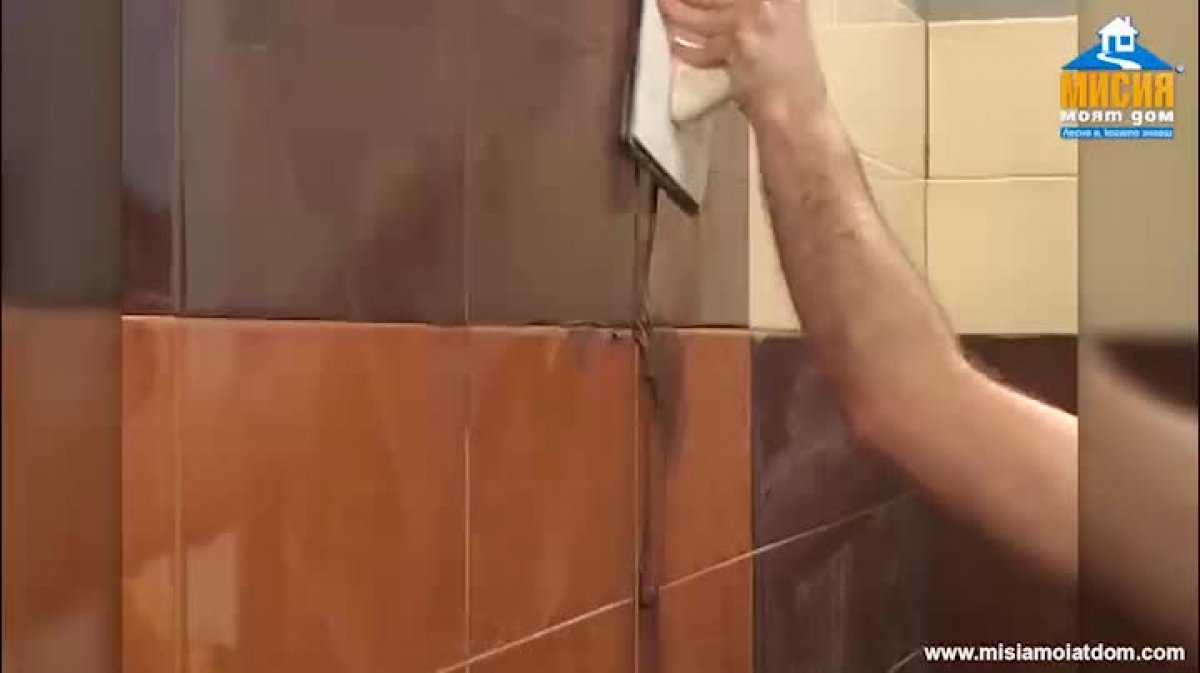

За фугиране на плочките ще използваме аквастатична фугираща смес. Тя се нанася с гумирана маламашка.
Фугирането е изключително важен етап от полагането на плочки. Може да се каже, че от вида на фугата зависи и вида на банята. Изберете такава, която ще ви гарантира чиста и хигиенична баня. За фугите в банята се препоръчва използването на гъвкава аквастатична фугираща смес.
Благодарение на хидрофобният ефект водните капки се задържат върху повърхността и не попиват в структурата на фугата. Така се предотвратява развитието на микроорганизми и фугите остават чисти. Фугиращата смес се разбърква в чиста вода.
Когато се използват цветна фуга, тя се разбърква добре до получаването на еднакъв, хомогенен цвят. Фугите между плочките се почистват добре и се навлажняват преди нанасянето на сместа.
Използва се гумирана маламашка за по-равномерно разпределение фугиращата смес. Оформя се с гъбирана маламашка, а сухия слой се отстранява с мек парцал.
